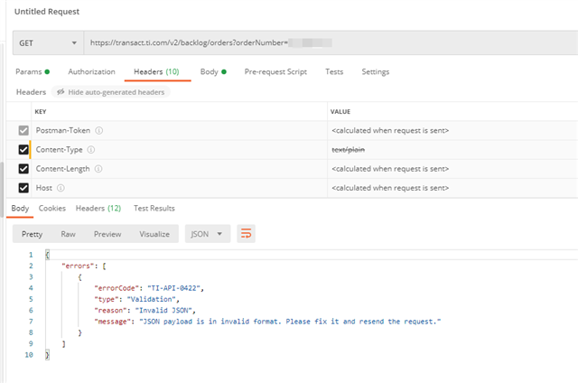

在调用TI订单获取接口时,返回以下错误
TI-API-0422,Invalid JSON,JSON payload is in invalid format. Please fix it and resend the request

从9月1号的调用开始就报这个错,最近的一次调用是2023-09-05 16:14:24 ,所有的PO获取都报错,例如TI单号:1021401578

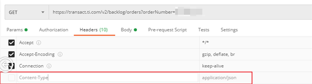

我用你的账户是可以正常调取的,麻烦确认是否是GET call 以下URL, Order retrieve API是不需要任何json body message的, 只需要以下URL即可。
transact.ti.com/.../orders
我们是调用的这个地址 但仍然返回报错 如以下所示
把Header下面的KEY全部disable掉,Body也不需要,只需要保留token再试一次。
在去掉这个之后可以调通了,但之前有这个也是可以调通的
