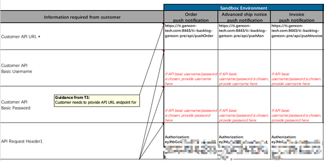

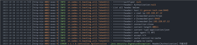

1. TI backlog UAT测试过程中,数据push过来是请求没有带上Header <Authorization>,这是在setup配置文档中约定的认证字段,如果没有,我方系统将不会接收数据。
请帮忙确认为什么无论是order push 还是 asn push,都没带上指定的Header <Authorization>?

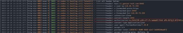

2. 以下截图是日志记录的Asn push请求Header信息,没有Authorization
3. 我自己用Postman测试push接口是正常的,只要带上了Header Authorization,就能正常接收push的数据
