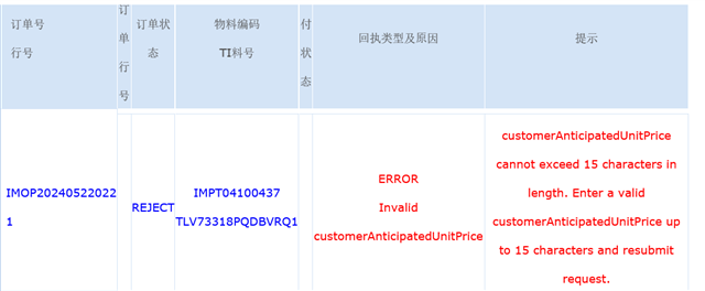

订单API推送失败
Hi Yadan,
你的单价customerAnticipatedUnitPrice最多不能超过15位数,烦请修改后重送,谢谢。
们的单价并没有超过15位数,之前都可以正常推送。
我刚刚又推送了订单IMOP202405220221,显示失败,你这边可以看到记录吗
没有看到,你那边成功推送出来了么?有什么response么

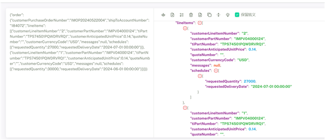

我上推送的数据是0.14
你刚刚推送的还是 IMOP20240522004 并且价格还是 0.14000000000000001
从我们的数据日志看推送的确实是0.14,你们对价格字段的接口要求发我们再确认下
你可以参考API portal如下链接。 刚刚最后一次发过来的IMOP20240522004 你们是发的0.14000 这条成功了,大概是四点33分左右
