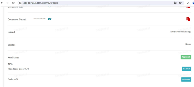

客户HYT(Sold-to#185144)用APPS里面的接口key、secret,在测试环境transact-pre.ti.com/.../oauth获取不到token。请紧急处理,谢谢!
Hi Amy,
请问HYT 185144是API2.0的客户还是2.1的?客户界面展示的key secret和后台查询到的确实是不匹配的。
Hi Lecheng,
HYT 185144是API1.0的客户,谢谢!
烦请让客户使用我线下提供的credential并重新调取token,谢谢。
谢谢回复,已经请客户在重新调取。
关于测试环境取token的URL, API 2.0 网站上还是旧的,这里需要更新么?
烦请客户提供sandbox的app name我这边需要后台再查看,谢谢。
客户sandbox页面截图如下。由于客户现在新增了一个下单主体,需要在测试环境里模拟测试两个主体切换下单。但是生产环境里有两套key和secret,测试环境里只有一套,根据客户IT检查是旧主体香港海能达的,新主体安海在测试环境里没有key&secret。能否帮忙检查一下?谢谢!
Hi Amy, 新的安海的正式环境app叫什么?如果没有的话需要客户那边自己创建并申请所需要的API接口sandbox 后台才能enable
