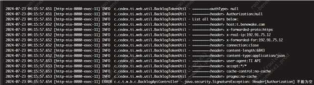

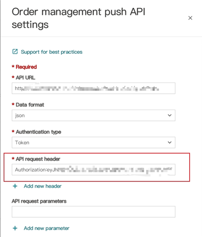

TI backlog 生产环境,数据push过来是请求没有带上Header <Authorization>,这是在API PUSH 配置里设置好的字段,如果没有,我方系统将无法完成认证不会接收数据。
下图是API PUSH 配置
下图是系统收到order push 请求的日志,打印了所有请求header,没有 Authorization
Hi Yurong,
烦请把 API request header 栏位的值按照 Authorization=<token> 格式输入,不要使用冒号,谢谢。
好的,已经改了。等下次push请求过来时看看下效果吧。谢谢。
好的,如有问题请及时反馈谢谢。
