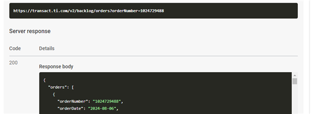

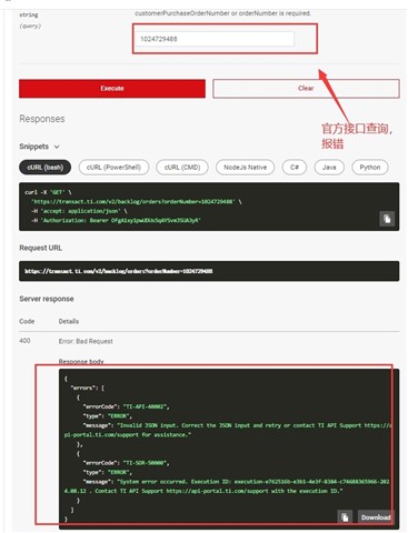

1.生产环境,查询备货订单接口报错,之前正常使用,是接口有变动还是TI系统问题吗?

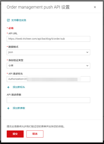

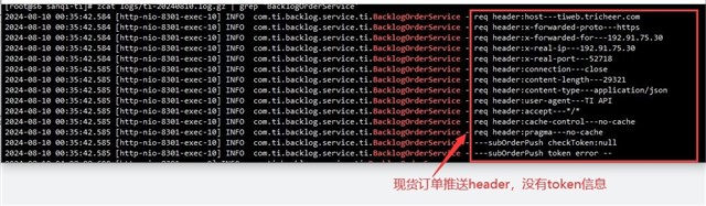

        由于备货订单推送无法测试,我们只测试过现货的订阅功能,可以正常使用,且TI推送header中可以获取配置token,现在按照现货配置复制到备货订单推送中,但是备货订单生产环境推送的header中无法获取token,麻烦告知具体问题

      1. 我在官网是可以正常调取这张订单的,烦请让客户重新试一次。
      2. API请求标头填写成 Authorization=<token> 的格式再试一次。
      • 1.订单接口8.14已经恢复正常,8.13日无法使用。
