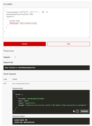

TI-API: 报价 API-用接口文档的请求工具调用api报错
Part Number: TI-API
 用接口文档的请求工具调用api报错,接口地址:transact.ti.com/.../test
  • 您好,根据您的图片信息我没有看到价格信息。麻烦您使用以下的的样例格式重试试下。谢谢。
      "quote": {
        "checkoutProfileId": "INSERT CHECKOUT PROFILE ID HERE",
        "requestedUnitPriceCurrencyCode": "USD",
        "lineItems": [
            "tiPartNumber": "SN74LS00N",
            "quantity": 2500,
            "requestedUnitPrice": 1.2
  • 请求接口:测试 - 此端点可让您使用 TI 创建新的报价。
    请求地址:transact.ti.com/.../test
    请求参数:
        "checkoutProfileId""XXXXXXXX",
        "lineItems": [
                "quantity"2000,
                "tiPartNumber""TPSXXXXX"
        "requestedUnitPriceCurrencyCode""USD"
    返回参数:
        "errors": [
                "errorCode""ERR-BKG-QUOTE-API-0500",
                "type""ERROR",
                "reason""System Error",
                "message""System error has occurred. Contact TI API Support (https://api-portal.ti.com/support)."
    麻烦看下这个异常原因
  • 找到问题了,请求参数少了一层‘quote’,已调通,感谢。
  • 谢谢确认。
