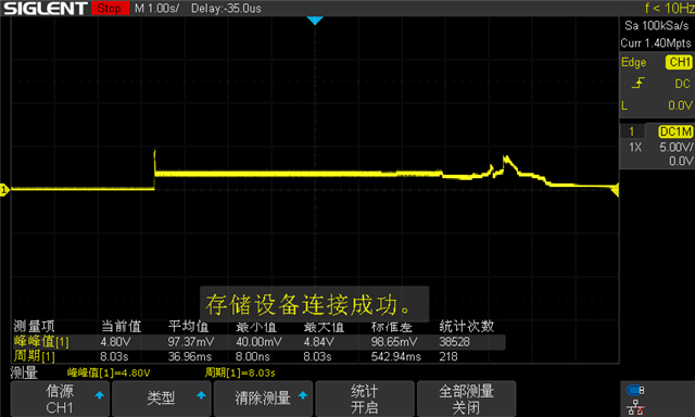

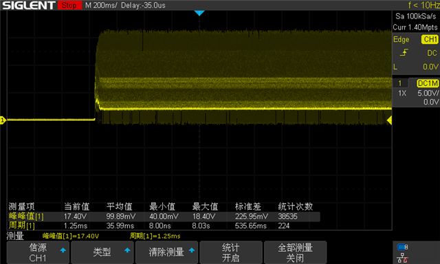

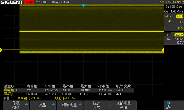

1.sw node输出波形为
2. comp输出波形为
4. VST-SW波形为
电感器器件分别采用10uH的FXL0630-100-M

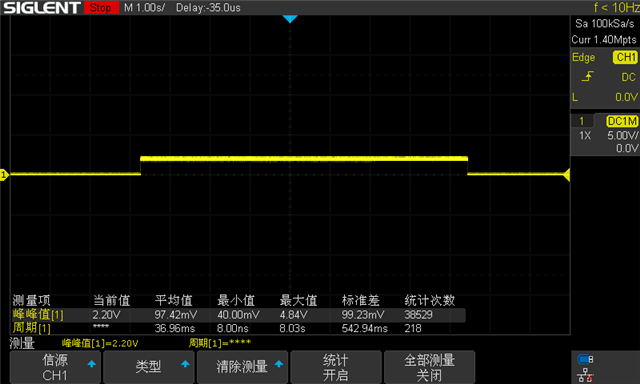

您好,我已上传对应波形,麻烦您看一下
这是故障状态的吗?
请也上传下输出正常时的各个波形,谢谢
嗯嗯是的,以上为故障转态,一下为正常输出的波形
1..sw node
2. comp
4. VST-SW

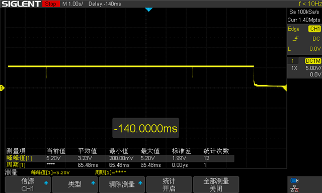

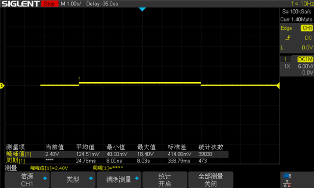

您好,即使是正常输出情况,在加多一点负载之后,会出现重复周期性的掉电现象,掉电至2.8V,输出波形如下图所示

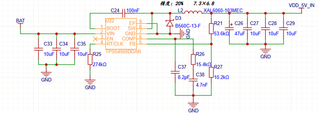

仔细观察后,即使在工作情况下设备未正确切换,SW节点是恒定的。 我可以看到打开BST-SW。
我再次查看原理图,发现SW节点缺少二极管。 它对设备的功能至关重要。 请尝试连接外部二极管,看看它是否工作正常
您好,我在此前发现了sw节点缺少二极管,并连上了,初始状态表现良好,但是仍存在未知原因的掉电现象
能否分享更多问题详情? 例如,
它们何时会断电? VIN,输出条件如何连接开关节点二极管? Test setup image将在此处有所帮助。 此外,共享二极管部件号
您好,这是更新后的电路情况,现已测明断电是由于缓启动电路MOS过流导致,与降压电路无关,但是降压电路仍存在发热较为严重的情况,请问有好的解决方案吗

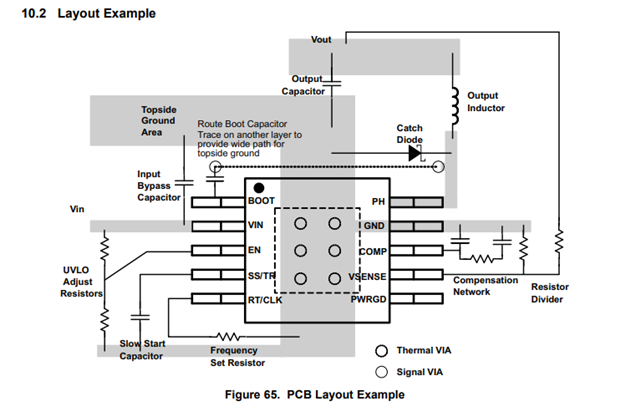

能否确认是否通过散热和印刷电路板铜区域提供了足够的散热器? 请分享您的布局以供审阅
检查数据表中给出的布局示例。
对于更低的散热,您可以考虑以下建议
1. 将切换频率降低到250 kHz左右2. 选择输出LC滤波器以降低频率3. 根据所选LC和瞬态要求修改补偿
