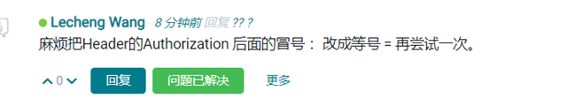

  • ASN push API推送报错api请求标头带上的校验Token数据不对,请看下是哪里的问题?
    SN push API推送还是报错api请求标头带上的校验Token数据不对,然后我们自己拿保存的ASN数据重新自己推送一遍,ASN数据接收正常,这是怎么回事?
    如下图设置,已按要求将把Header的Authorization 后面的冒号:改成等号= ,自己测试没问题,TI推送就仍然有问题。

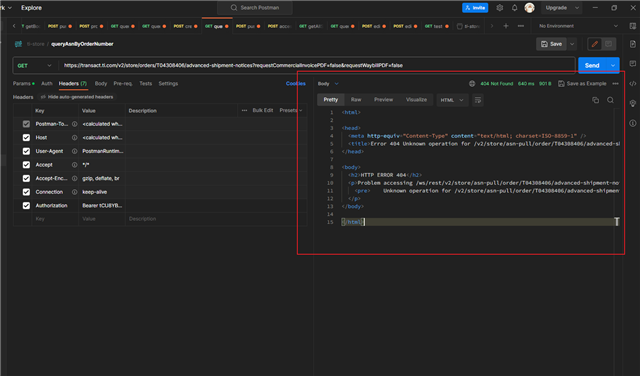

  • ASN PUSH 接口接收ASN数据失败,请协助支持是什么问题?谢谢
    ASN PUSH 接口接收ASN数据失败,如下是接口返回的报错信息,请协助确认是什么问题?
    <html>
    <head>
      <meta http-equiv="Content-Type" content="text/html; charset=ISO-8859-1" />
      <title>Error 404 Unknown operation for /v2/store/asn-pull/order/T04308406/advanced…
