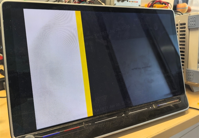

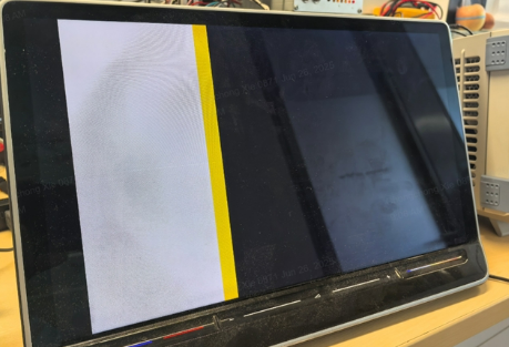

  • 按照如下方法调查,只要使用到external clk配置,使用external dsi clk没问题,但是使用writeLvdsRegister(0x56, 0x01); //enable 941 ref clk,时就出现了如下画面,请问是CLK不满足要求吗
  • 您好,
          你能否先将编程顺序更改为设置为REFCLK模式,然后启用带有外部时钟和内部定时的PatGen:
          writeLvdsRegister(0x65,1<<2|1<<3); //internal timing, external clock
          writeLvdsRegister(0x64,1<<2|1<<0); //Enable Color Bars Enable Pattern Generator

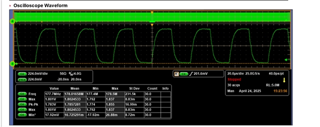

          此外,像素时钟频率是否与REFCLK频率相匹配?我知道之前提到它是177.978MHz。我们只是想确认一下。
  • Hello
    按照如上描述顺序验证下来,如下图所示画面,另外像素时钟频率通过示波器测量如下,存在一些上下波动。
