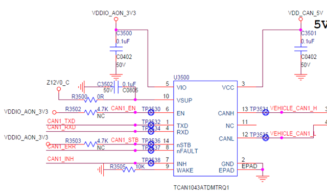

我们使用TCAN1043有个这样的问题
上电启动时。VSP会供电12V,其它电源VDDIO_AON_3V3以及VDD_CAN_5V均没有供电,CAN总线上没有接设备,其它信号接的SOC或者悬空。
我们测试发现上电4分钟左右,INH才会拉低。

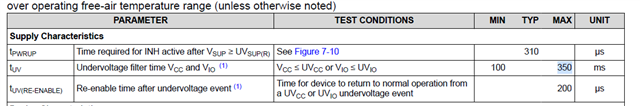

我看手册应该350ms就会拉低的,这是因为什么啊?
因为INH不拉低,我整个ECU的静态功耗在56uA,INH拉低后ECU功耗在26uA左右
