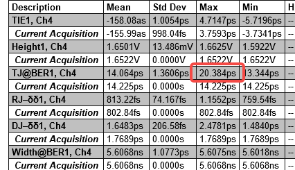

背景:
有12.9寸屏:PCLK 136Mhz,DE屏
15寸屏: PCLK 178Mhz ,sync HV屏
高通SOC 8155输出DSI,DS90UB941AS-Q1匹配948芯片,15寸屏使用refer clk显示出现水波纹。(外部时钟是LMK3H0102)
941的外部时钟jitter要求0.28UI的要求:88pS。外部时钟的jitter max:20.384ps。
泰克示波器 jitter设置如下
Edges => Signal Type: CLOCK, Clock Edge: Falling | Clock Recovery => Method: PLL – Custom BW, PLL Model: Type II, Damping: 2, Bandwidth Type: Loop BW, Loop BW: 4.4495MHz,
941使用外部时钟,15寸屏出现水波纹。12.9寸屏正常。
使用DSI的时钟,15寸和12.9寸屏都正常。
下面链接是之前的E2E问题,目前使用量产有部分产品DSI的CLK Jitter过大,会有闪屏问题。所以需要切换成Reference clock,但是出现水波纹。请帮忙确认原因。感谢

  • 您好,
    已经收到了您的案例,调查需要些时间,感谢您的耐心等待。
  • 您好
    当问题发生时,你能分享941的完整寄存器转储吗。我们应该检查是否存在DSI错误或其他与FPD-Link相关的错误。
    这个问题的频率是多少?初始化后每次运行时,15英寸显示器是否总是会出现这种情况?
    请尝试PATGEN以检查在SER上生成测试模式时是否出现问题。这将排除计时是否正确以及是否与显示器配合使用。
    您是否尝试过使用DSI时钟作为源而不是外部REFCLK。您可以使用BRIDGE_CFG2寄存器0x56[1:0]进行设置。请检查即使使用DSI时钟作为源,是否也会出现问题。
