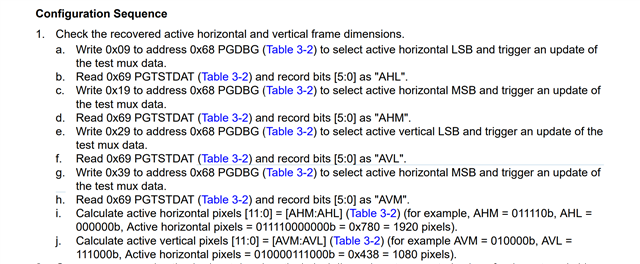

DS90UB948-Q1: 948可以读到接收的active,其他proch信号能读到吗,比如sync,hbp vbp等
Part Number: DS90UB948-Q1
hi,ti:
     看文档描述,948可以读到active timing,其他的timing能不到吗,比如sync信号,proch等
