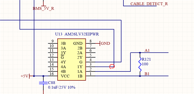

Hi,

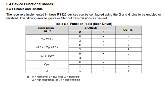

以下是AM26LV32E 应用电路,请问G 高电平,A1 B2 有100R 终端电阻,输入浮空时, Y是输出什么状态的?这种状态是属于下表的DIFFERENTIAL INPUT open 状态吗?
