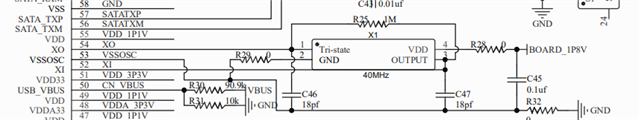

我将审核此示意图、并将于明天 9 月 26 日提供 EOD 的回顾。

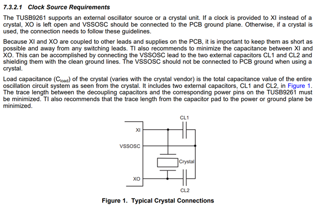

请确认、此处是否使用了晶体或振荡器?
对于晶体、接地端和 VDD 应悬空、XI 和 XO 引脚连接至 VSSOSC 以接地。 此外、根据数据表要求、请记住 VSSOSC 不应使用 PCB 接地端:

用的晶体,这部分没问题,如果有问题的话USB2.0也不能工作,现在是USB2.0是正常的,USB3.0异常
USB3 仍然是问题、对吗? 这让我认为、该问题目前可能与电容器或晶体有关、因为 TUSB9261 的两个部分应影响 USB3 功能。 请确保晶体/时钟满足数据表第 7.3.2.2 节中引用的 USB3 规范的参考时钟要求。
