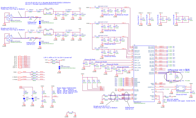

DS90UB954-Q1接收DS90UB953-Q1傳送過來的影像資料,會有破圖現象.
讀取DS90UB954-Q1暫存器,在開啟的時候,讀取0x4D會得到0x13,在破圖瞬間會得到0x33 [5] BCC_CRC_ERROR會報錯誤出來.
請問這問題該從哪裏著手確認硬體電路上哪裏有問題.

    1)有多少台摄像机连接到DES?answer:目前是1 chanel camera連接到DES.
    2)这里用的是什么SER? answer:TI DS90UB953A-Q1
    3)SER和DES上配置了什么模式?
    4)什么电缆类型和长度?answer:Fakra RG174 Cable 1m
    5)他们是否测试了一个以上的解串器板?answer:測試了約50PCS DES Board 約有10%這樣的問題.
    6)问题总是发生在相同的摄像机上吗?连接到同一块电路板上? answer:用同一組SER Camera及同一組cable做傳輸 連接到不同的DES Board.
    7)如果他们切换摄像机或用其他摄像机替换它们,问题是否仍然存在?answer:問題跟著DES Board發生.

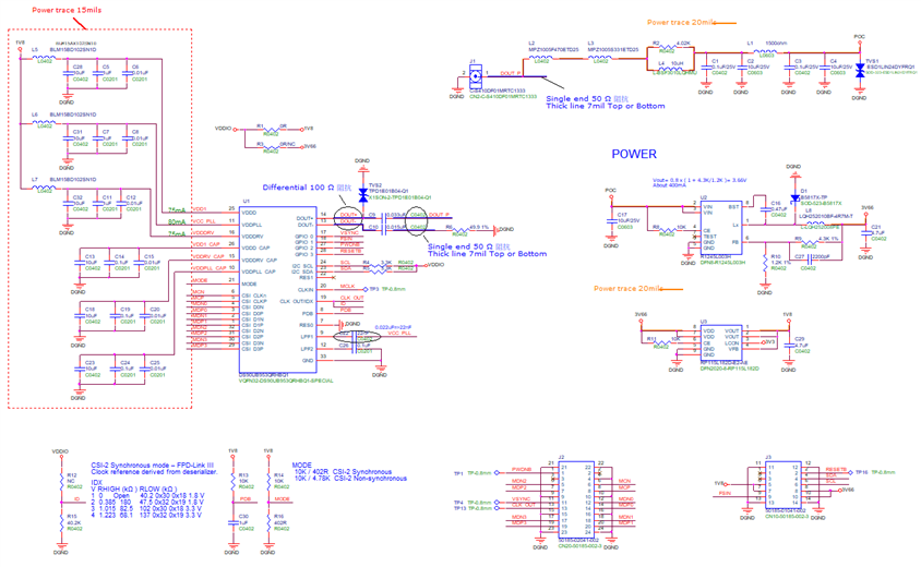

    8)串行器以哪种时钟模式运行?answer:TI953使用外部REFCLK(24MHz)供應給sensor。MIPI書出clock模式為continuous clock
    9)他们使用的是哪种图像传感器?以及传感器输出的是哪种数据类型/分辨率/帧率?answer: OmniVision OS02H10 RAW10 1920x1080 30fps
    10)哪个犯罪现场调查CLK / PCLK将进入序列化程序?answer:TI953提供24MHz REFCLK給sensor
    11)从反串行化器出来的是什么样的CSI-CLK?answer:TI954輸出CSI clock: MIPI CSI-2 continuous clock, 812.5Mbps/lane
    12)两端使用的是哪个外部时钟值?answer:SES透過DES外部振盪器提供.
    13)如果可用,串行器侧的外部时钟是直接连接到传感器还是串行器?answer:如上圖,由SER提供給SENSOR
    14)我们以前做过任何原理图审查吗?answer:有.
    15)串行器输入端的数据/时钟有多好?answer:不太懂這意思?
    16)锁定信号是低、高还是切换?answer:傳輸畫面訊號正常時,LOCK pin = High,訊號段開時,LOCK pin = LOW
    17)他们有功能性I2C通信吗?本地和远程?answer:可以透過I2C存取
    18)它们是否遵循数据手册中描述的两个器件的上电顺序? answer:有按照上電時序.
