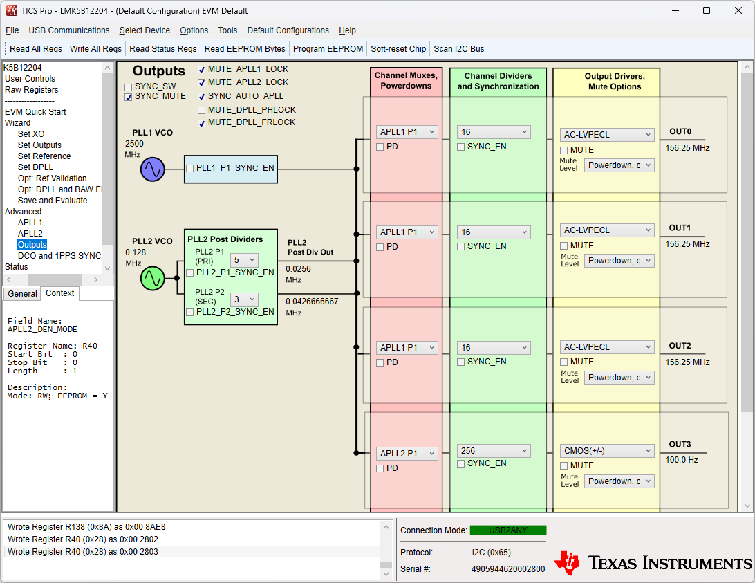

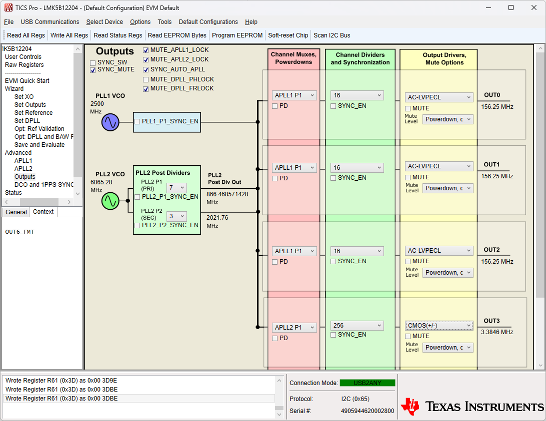

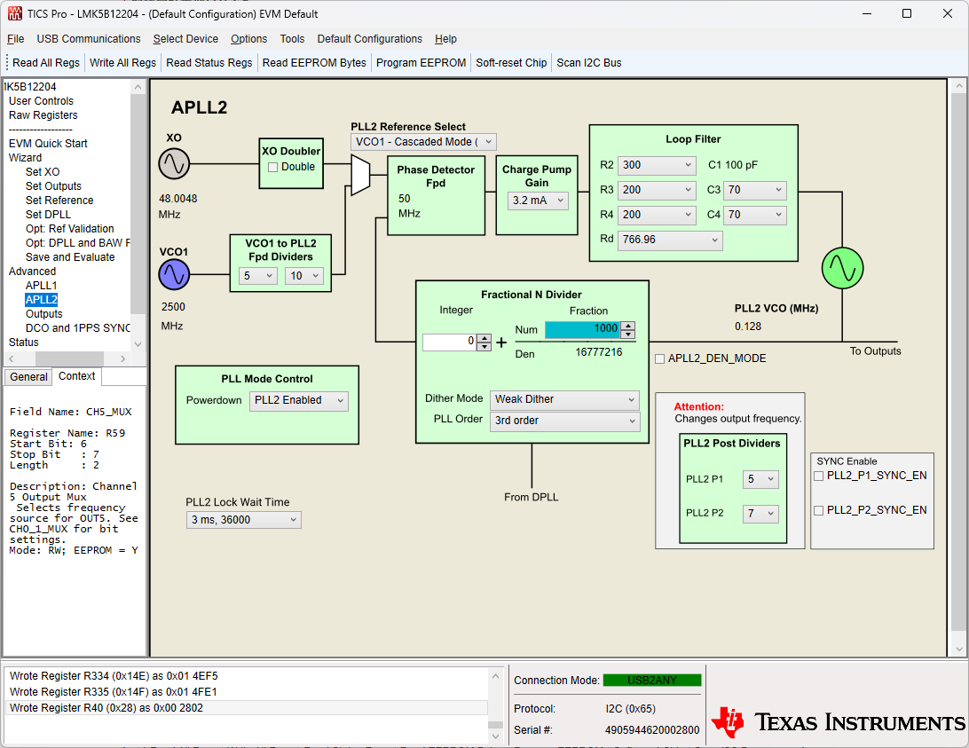

请问,在官网上看到LMB5K12204时钟芯片可以输出1Hz-800MHz的信号,请问如何在TICS Pro中进行配置使其输出100Hz的信号?下图为配置好后的输出频率图,使用OUT3输出。使用PLL2 VCO后的两个分频器最小只能到3MHz左右,这已经成功在示波器上显示,如果改变APLL2中Fractional N Divider中的参数,最后可使得输出频率为100Hz,但这个信号在示波器上显示不出来。根据数据手册,PLL1 VCO频率经过分频后最小只能达到9MHz左右?PLL2 VCO频率分频后最小为3MHz左右?如何实现100Hz的信号输出?
设置好参数的APLL2:
