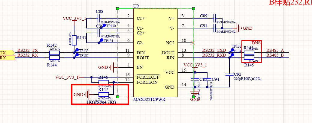

MAX3221CPWR 通讯乱码,21年批次的有问题,24年批次的没问题,请问是有更新过吗?需要怎么调试?
