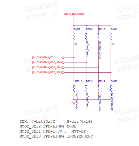

你好,我们使用UB983加串器搭配UB984解串器使用,现在使用983打pattern验证通路是否有问题,但打pattern后未出图,请问984也要对应的设置pattern吗,并且984有相关的寄存器能看Video Lock吗,就是看解串器是否接收到数据

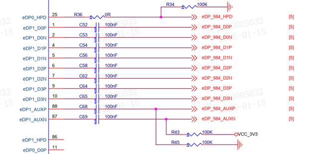

    没有视频锁存寄存器,但FPD-Link IV解串器确实包含一个DTG模块,其内部寄存器可测量输入时序。更多详情请参阅UB984数据手册第6.3.3节。

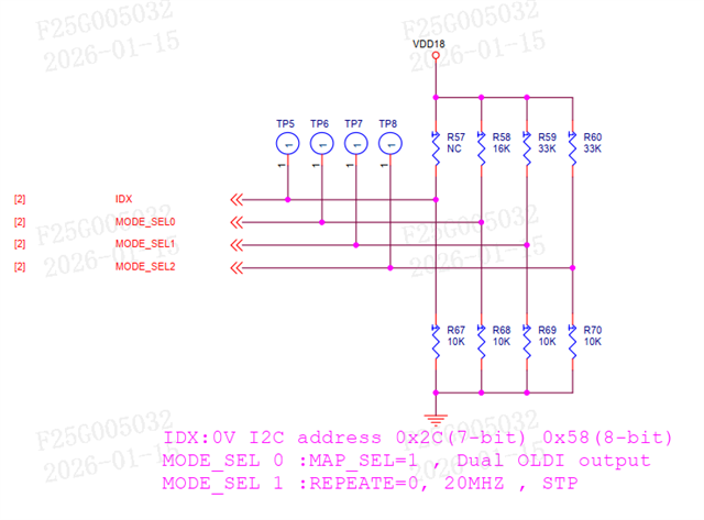

  •   您好,感谢您的回复。图一是983的MODE_SEL跳线设置,图二是984的MODE_SEL跳线设置。后面我们对984的电阻进行了更改,R58换成82K,R68换成42K,R59换成27K,R69换成100K。

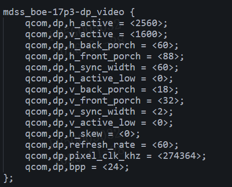

    下面是我们的初始化脚本,我们不确定的几点是,虽然MODE_DEL0设置成FPD4 Independent,但我们实际只接了一个屏,一个984解串器,所以配置时能否当成Single Link配置,以及关闭Daisy-chain。至于一级供应商和原始设备制造商,由于是公司采购的,我暂时还不清楚。

    THW[0] = 2768
    TVW[0] = 1652
    AHW[0] = 2560
    AVW[0] = 1600
    HBP[0] = 60
    VBP[0] = 18
    HSW[0] = 60
    VSW[0] = 2
    HFP[0] = THW[0] - AHW[0] - HBP[0] - HSW[0]
    VFP[0] = TVW[0] - AVW[0] - VBP[0] - VSW[0]
    HSP[0] = 0
    VSP[0] = 0
    PCLK[0] = 274.3
    Bits_per_pixel[0] = 24
    PATGEN[0] = 0

  • 您好,我们在解串器984上启动PATGEN,屏幕依然没有出图, 我们是这样连的链路,后面配置了DP PORT1仍然没用,下面是我们现在的配置文件。请问配置是否有什么问题,感谢

    THW[0] = 2768
    TVW[0] = 1652
    AHW[0] = 2560
    AVW[0] = 1600
    HBP[0] = 60
    VBP[0] = 18
    HSW[0] = 60
    VSW[0] = 2
    HSP[0] = 0
    VSP[0] = 0
    PCLK[0] = 274.3
    PATGEN[0] = 1

  • 感谢您分享MODE_SEL接线方式。需要确认的是:您是采用双模式(同时使用FPD-Link端口0和端口1)还是单模式(仅使用FPD-Link端口0)连接SER至DES?能否提供显示器的完整视频时序参数(包括有效期和消隐期)?这些信息应足以验证脚本有效性并进行进一步调试。
  • 您好,我是采用单模式仅使用FPD-Link端口0,目前的状态是984打pattern屏幕能出图,但983打pattern屏幕不出图,我们的时序参数如图所示
    用您那边提供的诊断脚本读出来的寄存器状态如下所示:看着诊断结果983已经收到了soc传来的数据,但984接收不到983传来的数据,我们想知道这种情况怎么解决,麻烦尽快回复,谢谢!
