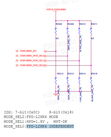

DS90UB983-Q1: 使用UB984打pattern屏幕未出图,查看0xE8、0xE9、0xEA等寄存器发现没有training,但是硬件上HPD是高的。请问984有相关的寄存器可以改变HPD的状态,强行training吗
Part Number: DS90UB983-Q1
Other Parts Discussed in Thread: DS90UB984-Q1

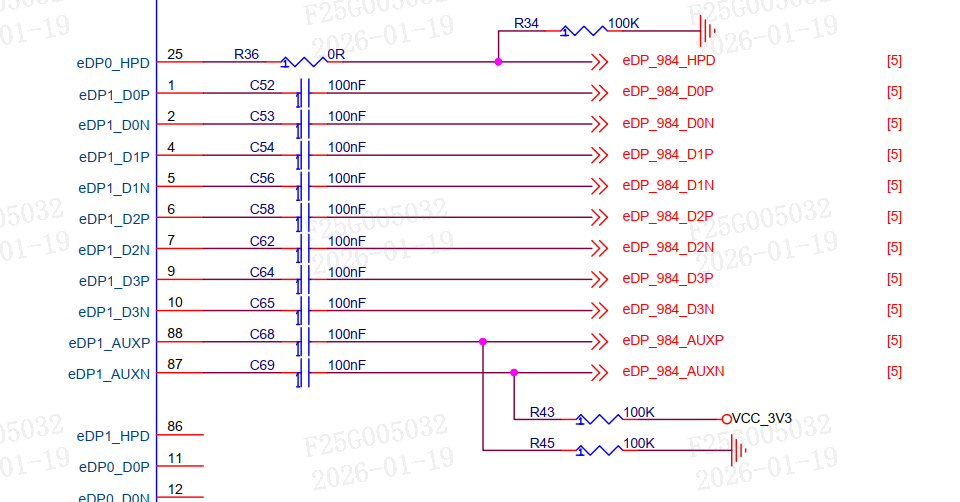

加串器使用UB983,解串器使用UB984,使用DP1进行输出,但发现硬件设计错误,现在把eDP1_HPD的86引脚飞线到R36,但984打pattern仍不出图image.png

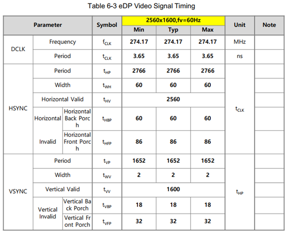

  • 您好,现在解串器984打pattern,屏幕出图了,但是用983打pattern未出图,我们加串器983硬件上配置的是 FPD-LINK4 INDEPENDENT但是由于我们只连接了一个屏,因此在生成配置文件时使用的是Single port 0,这是否会有影响,图是983的MODEL_SEL配置

    分辨率、色彩深度、PCLK 频率?

    你能说明一下你的设置情况吗?也就是说,983 与 984 相连,但你却试图将数据输出到本地的“patgen”设备上?
    问题在于,您看到的是 984 个链接训练失败的情况?
    您是否已正确将视频流映射到 DP1 了?
    您在此处设置的是什么 DPTX 速率和通道数量?
    能否发送您的脚本以便审核?

  • 一级供应商是合微健创,新的设计,串行器是DS90UB983-Q1、解串器是SNLS607A_DS90UB984-Q1,FPD-Link Ⅳ模式,屏幕参数如图所示,24位色深,现在还未调通,使用984打pattern屏幕能出图,证明984到屏幕的链路是通的,但983打pattern,屏幕未出图。是在室温开发板上测试的。已正确将视频流映射到DP1,因为984打pattern就是配置的DP1,DP信号设置的4lane和2.7G速率 下面是您提供的脚本记录故障模式发生时的情况
