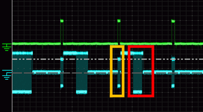

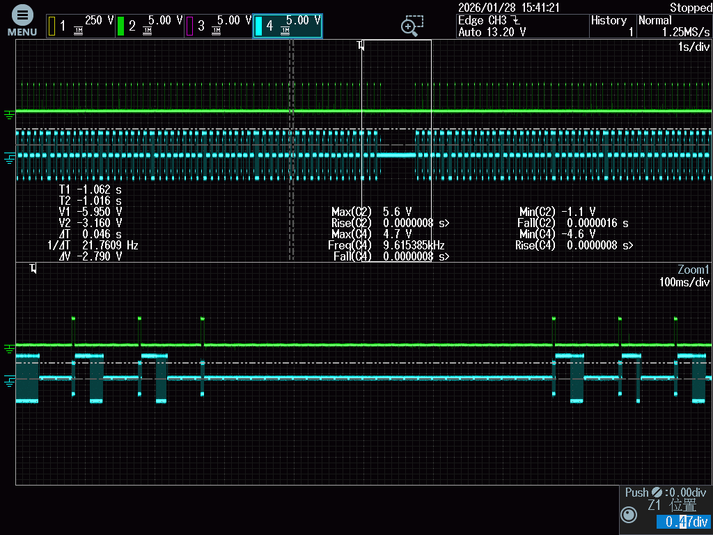

测试结果如下图,CH3为SN65176BDR的DE信号,CH4为485BUS。SN65176BDR的输出电平为±4.3V,而ISOW1412的电平为±5V。请问造成电平不一致的原因是什么?应该如何应对?
    波形上未显示通道3。这是驱动器使能引脚吗?对于CH4,这是差分信号A-B吗?
    这些具体电压值尚不明确。这是接收器输出(R引脚)吗?还是A引脚输出?
    抱歉,应该是通道2,不是通道3。CH4是差分的A-B信号。
    就是485总线上的电压信号。SN65176BDR输出的电压信号为±4.3V的高低信号,而ISOW1412输出的是±5V的信号。CH4是485总线的波形,其中红色框里的就是ISOW1412的输出波形,黄色的是SN65176BDR的输出波形。

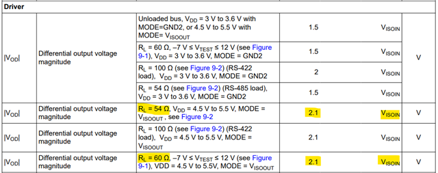

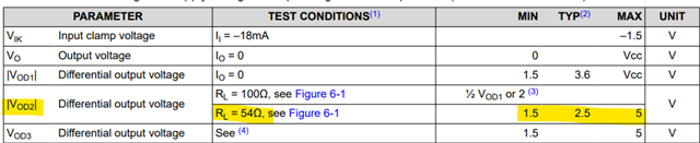

    最终,这种“不匹配”无需担忧。两者电压均在数据手册规格范围内:
    SN65176BDR:
    ISOW1412:
    根据RS-485标准,任何大于0.2V的电压差(VID≥0.2V)均视为有效的高电平输出。因此对于任何RS-485收发器而言,4.3V和5V都是有效的有效高电平值。
