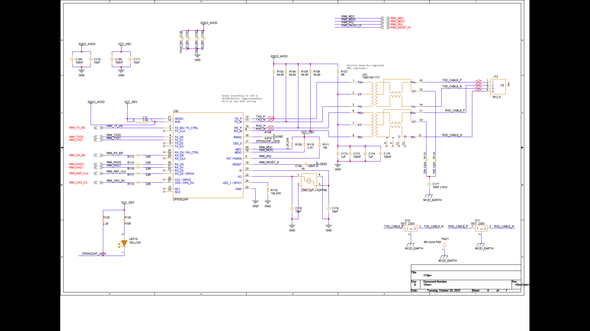

使用STM32H735+DP83822HF,基于LwIP实现UDP通信,将PHY作为RMII Master模式。希望能帮忙分析是硬件有故障还是软件存在bug。
  1. 硬件电路设计中,PHY的引脚26(RX_DV)悬空,导致上电默认strap为MII模式,因此选择软件修改寄存器并数字重启,以强制为RMII Master模式。但是GPIO3监测不到任何时钟信号输出。具体操作如下:

  3. 硬件电路如图所示:DP83822scheme.png

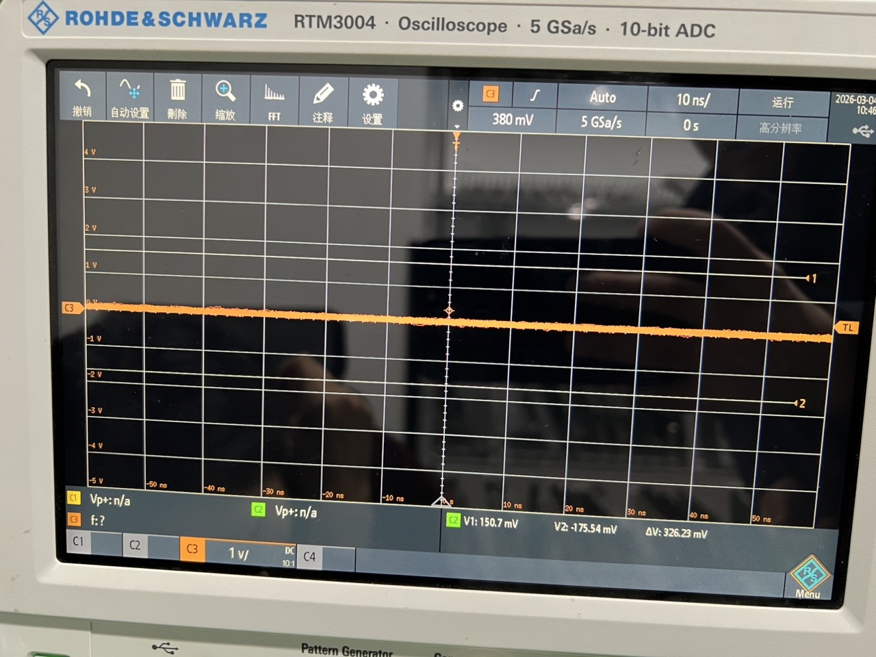

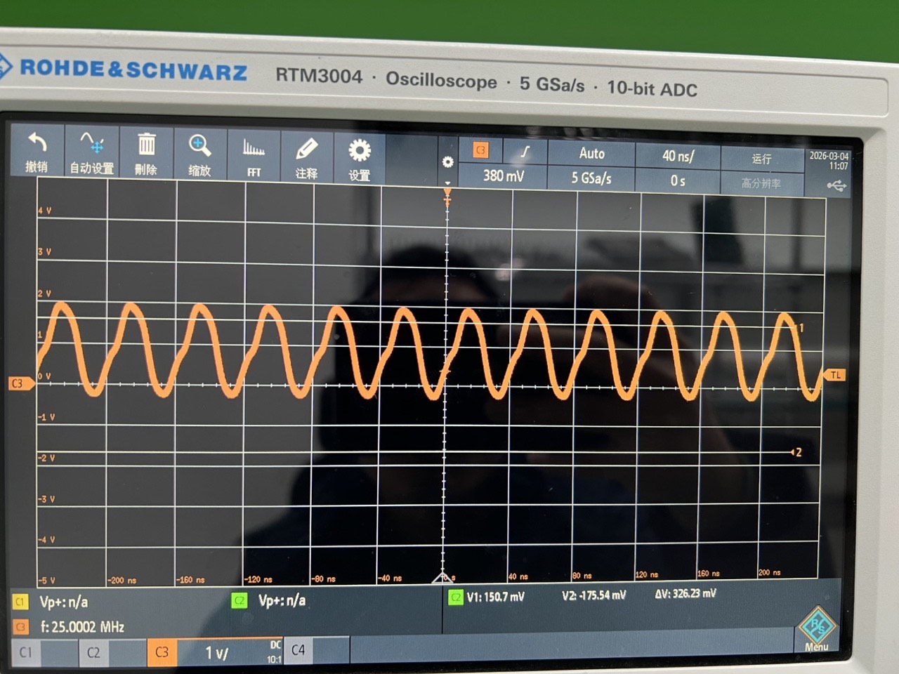

       请您提供在无链接情况下该引脚的示波器截图:A)默认配置(请提供原始值),B)重新配置后的情况。
  • 您好Alice,
    1.附图按照顺序分别为在不连接网线时:25M晶振波形(正常)、默认配置时波形输出(0)、重新配置RMII后时钟波形输出(0);

    仍然不理解为什么没有时钟输出,顺便,您能帮忙过目一下我创建提问时附图硬件原理图是否合理吗?有无其他硬件电路错误?
