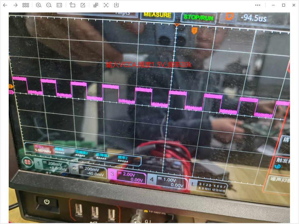

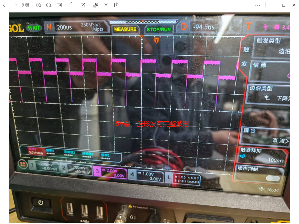

Part Number: TXB0108
如上图,第一张是输入信号,FPGA输出,4-12mA驱动能力可调,电压1.5V,第二张是电机输入,5V标准,而且是输入。
请帮忙分析下信号输出有问题的原因,谢谢

您好
请提供原理图以便进一步检查,但鉴于VOL电平出现偏移,怀疑是外部上拉电阻导致VOL电平上移。其影响与该应用笔记中描述的情况类似:www.ti.com/.../scea054a.pdf
