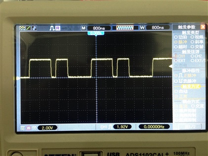

  • 附件为5M时钟下FPGA输出信号

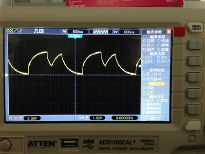

  • 5M下通过TXB0108输出的信号,与上一路对应的那路信号
    PS TXB0108全部是信号线直连,无串联电阻,无上下拉电阻,无悬空引脚。
  • 你的这个输出失真很厉害,那请再检查一下FPGA输出信号的电流为多少?有没有达到2mA? 使能端OE是否参考的VCCA?

  • 对比IMG_1350.JPG与IMG_1351.JPG,如果IMG_1350.JPG是TXB1080的输入、IMG_1351.JPG是TXB1080的输出的话,那么给人的感觉就是,TXB1080的负载是个容性负载。TXB1080的负载是啥芯片呢?
    LZ不妨将原理图发上来看看?
  • 负载为SJA1000的AD脚与 其他控制脚,另外 我做了空载的测试,无改善。

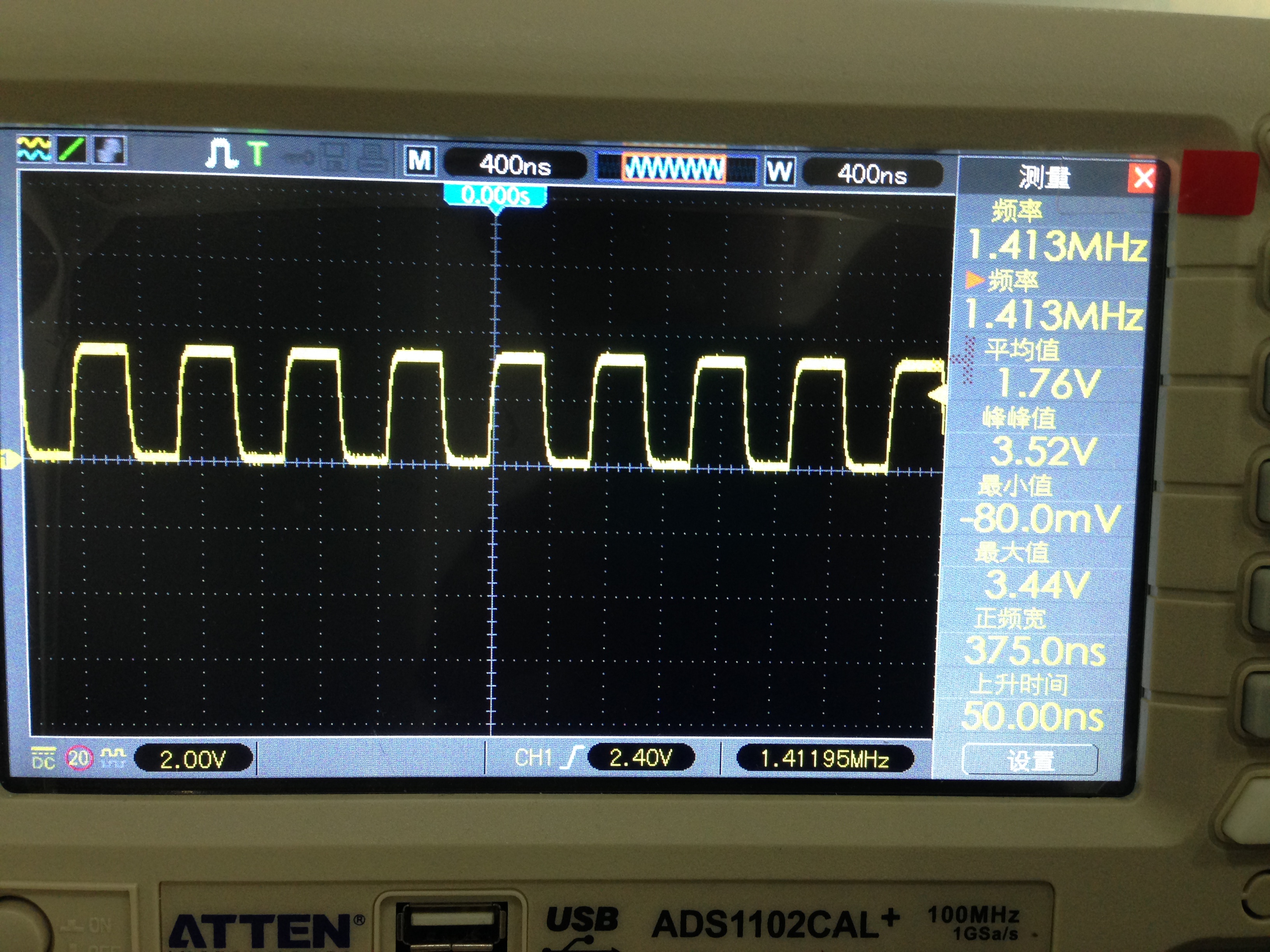

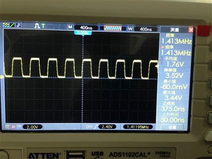

  • TXB0104 的 1.41M方波输入测试输入
  • 我的电路 其后更换过TXS 0108 ,TXB0108,txb0104进行测试,
    测试内容包括空载, 4.7K负载
