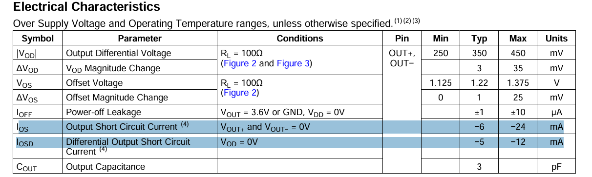

手册定义了IOS  最大 -24ma,VOUT+andVOUT−=0V , 最大-24ma,这个很好理解器件往外输出有限流功能,最大24ma。负电流表示从器件往外输出。
我的疑问:
 1.将条件改成VOUT+and VOUT−=3.3V,器件供电也是3.3V,这时最大电流是多少?器件会不会过热损坏
  2.输出脚,以out+为例, 我的推测是输出高的时候,有输出限流能力。输出低的时候,是不是没有限流功能,这时候端接到3.3V会烧掉,是这样吗?
3. 数据表只定义了负电流,没有正电流,目的何在?AbsoluteMaximumRatings 又定义了LVDSoutputvoltage(OUT±)   −0.3Vto+3.9V ,如果2的推测是对的画,那么手册是充满矛盾的
  • 1.)这些引脚的电流不会超过IOS规格。这并不能保证不会发生损坏,因为环境温度和电源电压可能会发生变化。您需要在电路板布局中考虑这一点,以使结温不超过135℃。这就是设备损坏的时候。
    2.)见上文。
    3.)负电流将是这些引脚将经历的最坏情况电流。VOUT+/-将始终输出一些东西,因此为负值。在abs最大值范围内施加电压不会在设备引脚中产生超过IOS规范绝对值的正电流。如果你试图强制施加更多电流,你将产生更高的电压并违反abs最大值,从而损坏设备。
  • .将条件改成VOUT+and VOUT−=3.3V,器件供电也是3.3V,这时最大电流是多少?  这个问题能够正面回答吗?最大电流是多大?这时候是个正值,电流流入芯片,芯片的输出状态应该是低,但是被强制拉到高。手册值给出了负值,也就是输出电流。
  • 如果对任一VOUT引脚施加-3.3V的电压,它们都会损坏,因为abs的最大额定值为-0.3V至+3.9V。
    关于电流,让我尽可能清晰简洁地说:如果VOUT+/-引脚与GND短路,或者在引脚的abs-max范围内与外部电压源短路,则VOUT+/-引脚的最大电流永远不会超过+/-24mA。如果VOUT+和VOUT-短接在一起,最大电流将不超过+/-12mA。
