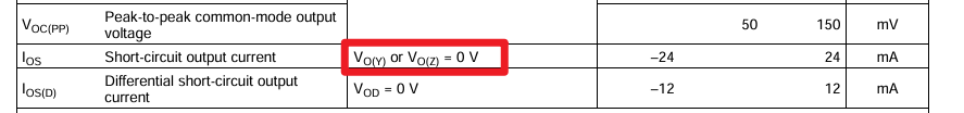

1.在SN65CML100规格书中没有差分引脚短路电流Ios的值,能否给出该值,下图为其他芯片的示例。我们需要确认在out-/out+引脚短接到地或者短接到+3.6V,器件会不会损坏。尤其当out引脚输出低时,外部+3.6V短接到引脚电流会是多少?器件会不会损坏?
2.对于SN65LVDS100,同样是输出引脚短路电流,只写了接到地的电流,如果接到VDD是否也可以保证不被损坏,-24mA和24mA是否代表了进入或从引脚输出的电流都被限制在24mA以内?

  • 对地短路电流是任何LVDS驱动器最坏情况下的短路电流。虽然我们在部分此类器件的规格书中未明确说明对电源(VDD)的短路电流,但只要所施加的电压仍在推荐工作条件范围内,该电流值就不会超过对地短路的规格指标。

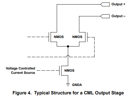

    CML采用开漏差分输出结构,其电流从外部电源端汲取。器件本身并不提供输出电流,因此若这些引脚未连接任何外部线路且被短路至地,电流将为零。
