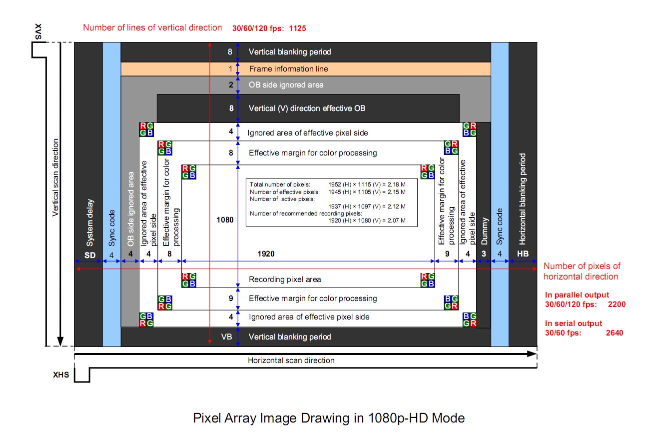

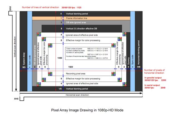

  • 你好,我在使用IMX185时也碰到这个问题,在IMX185中有很清楚的图像区域设置,我把这种模式的图发上来,现在IMX185使用的是LVDS PARALLEL 输出模式,1080P60 12bit,水平方向像素(HMAX)2200,水平方向像素(VMAX)1125,像素及录区:1920*1080,我按照IMX185的图上说的1952*1115,1945*1105,1937*1097,1920*1080,这些组合均设置到LVDS324的0xB、0xC、0xD、0xE寄存器中,读取0x11寄存器却为0x88,这个问题一直无法解决,LVDS324端怎样才能设置到正确的值呢,或者能检测到输入的数据的有效像素区域大小?
