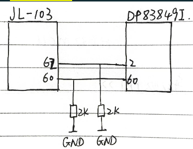

1、该部分电路的拓扑如下图:
补充:两个芯片的复位引脚均连接到MAX809STRG芯片的复位引脚。

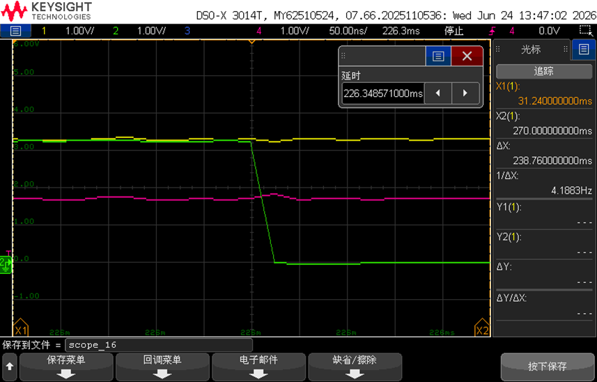

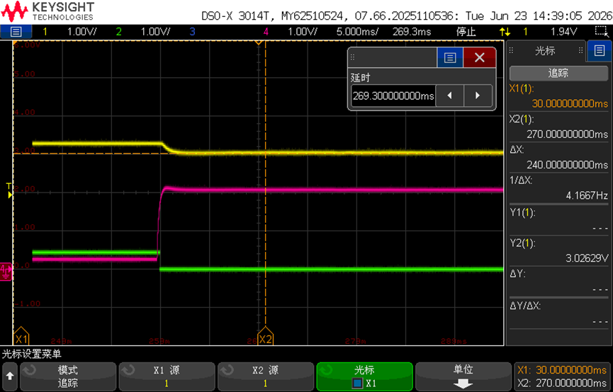

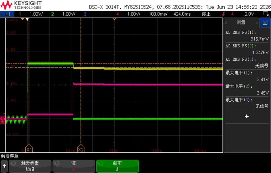

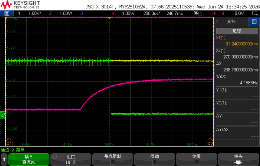

4、打算从复位时序开始分析,测试波形图如下:
①CH1:3.3V,CH2:MDIX_A,CH4:RESET_N(操作2+操作1)
放大RESET_N上升的时刻:
②CH1:3.3V,CH2:MDIX_A,CH4:RESET_N(操作1)
