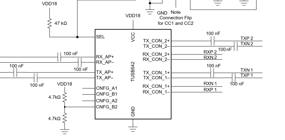

TUSB542: TX_CON_1+ 为什么要接到TXN1?
Part Number: TUSB542

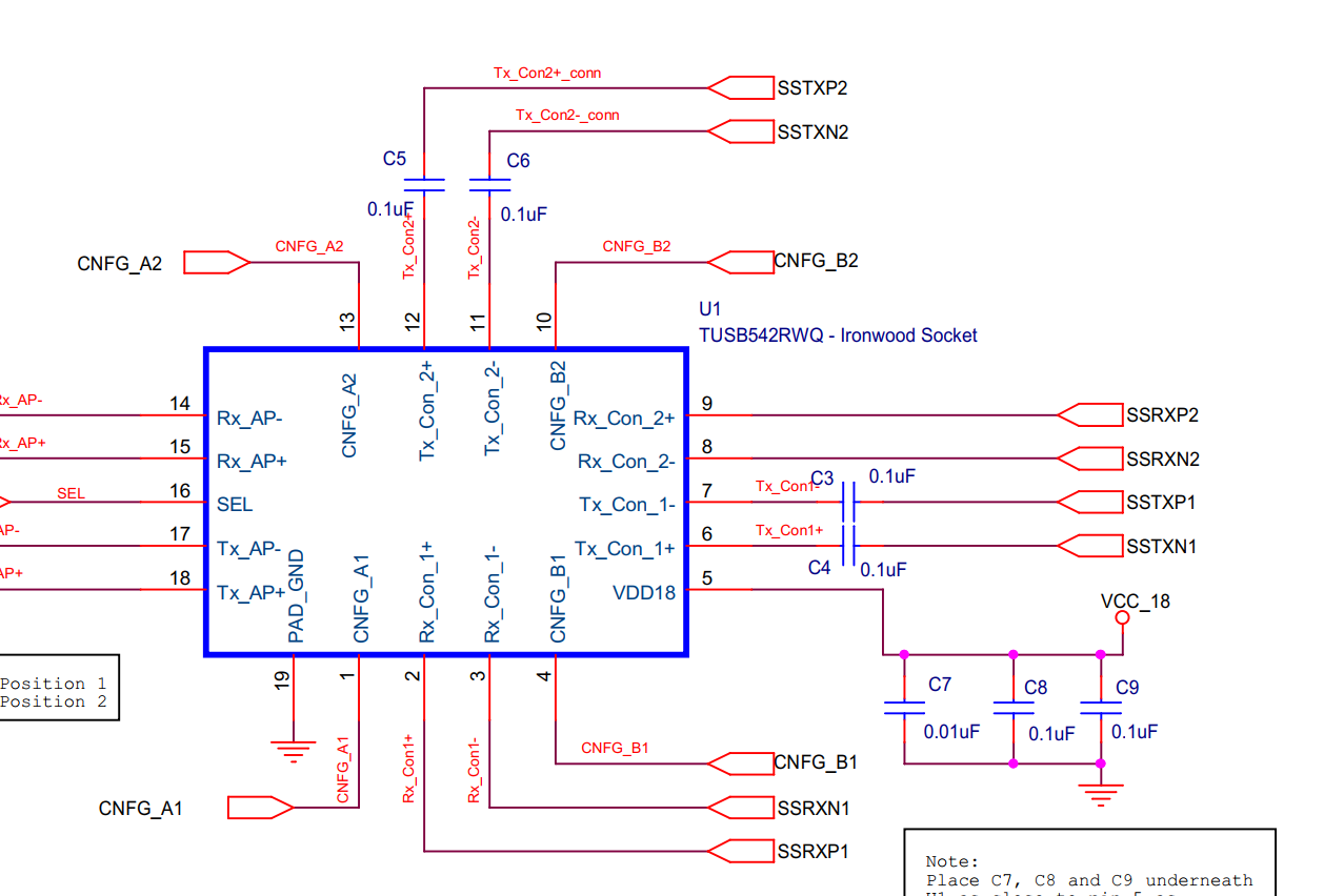

手册Page 16 如下图:TX_CON_1+ 连接到TXN1,这是正确的吗?,第二张图中是demo原理图
