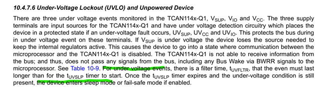

Part Number: TCAN1145-Q1
在我们的应用,控制器休眠后,VB保持供电,VCC&VIO掉电, 当CAN网络报文触发INH唤醒时,偶发电源没上电成果,请问
1>此时INH保持高,在VCC欠压超过Tuv芯片会切换sleep模式,此时INH再次经历一次低到高的切换
2>如果控制仍然没有上电成功下,VCC保持欠压,芯片还会再次进入sleep模式么?
VCC欠压触发进入sleep模式是一次性的,还是在VCC掉电,INH为高的情况下重复发生
当 VCC 或 VIO 出现欠压时,设备会进入数据手册第 10.4.7.6.1 节 UVSUP、UVCC 描述的故障保护模式或睡眠模式。
