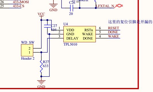

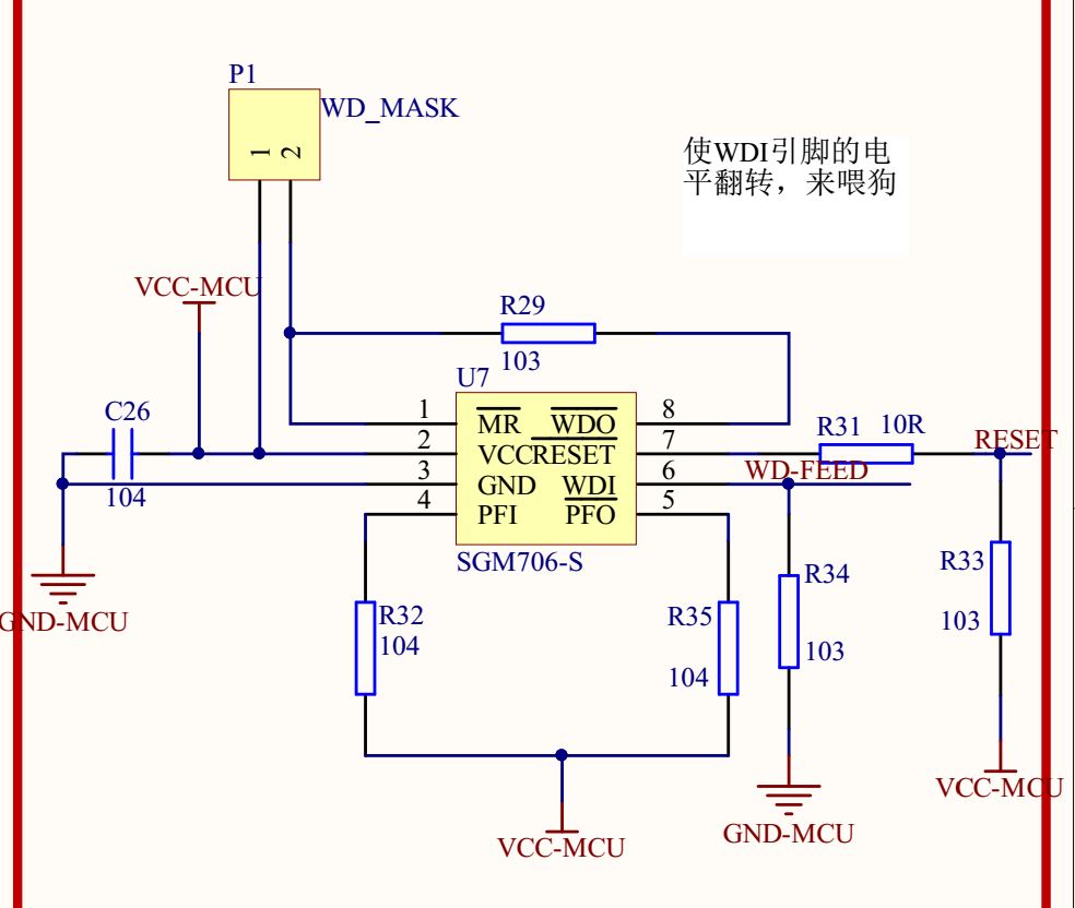

如题。我将M_RST引脚上拉至电源和下拉至地都不行。上拉至电源一直输出低电平。下拉至地则设置为最短时间一直复位。
就像706的这个。
之前的5010电路:
你好,
请增大R27的值,使WAKE信号的周期变为2小时看是否能解决你的问题,没有其他方法可以关闭看门狗。
感谢你的回答,我还是决定先不焊接调试其他程序过后,再加入看门狗测试。毕竟需要这个看门狗wake的时间比较特殊。
