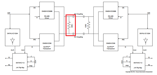

大神你们好,目前在做一个双线通信,需要信号和数据都同时走在这两条线上,在参考方案中看到有两个参考设计
AC-Coupled RS-485:www.ti.com.cn/.../TIDA-01171
RS-485全双工方案:www.ti.com.cn/.../TIDA-00862
现有如下问题:
1:在AC-Coupled方案中:通常485由于阻抗匹配问题,会有节点数的限制,但是在AC耦合方式中,节点与节点见通过电容耦合隔开,其中485 IC(SN65HVD3082E)芯片中说最大支持256个节点,在节点处已有120匹配电阻,请问该方案支持的节点数会受到哪些方面限制,其最大能支持到多少个节点,另外该方案传输距离能到多远;
2:在RS-485全双工方案中:是否也能实现AC耦合这种传输方式,另外其节点数和距离能到多少?
谢谢。
  • 485总线节点数据跟单位负载有关,单位负载的定义则是根据标准的485总线接收器的输入阻抗(12Kohm)来定义的,485总线负载电阻Rload不能大于375欧姆,所以标准的RS485总线能够驱动32个单位负载(即32个12Kohm并联)。像有些收发器datasheet中会给出1/4 unit load,那么节点数就为128个。
  • AC 耦合只是提供了一个数据链路的功能隔离吧,user's guide中给出的AC耦合的优点:
     AC-coupling allows transceivers to operate with large common-mode offsets, enabling long-distance communication without routing an additional ground wire. AC-coupling also protects the transceivers against high-voltage DC faults (for example, if the differential bus is shorted to a power supply). This protection is useful in industrial applications that require data transfers across long distances with a minimum number of wires.
  • 你好, 但在AC-Coupled RS-485中,485芯片不是直接通过数据线直接A-B直接连接的,而是通过电容耦合过去的,A-B间添加有120Ω电阻;没隔离的比较容易理解,但两边电容已经隔了,能支持多少节点数,应该怎么算?谢谢。
  • 你好,那请问,下面第二个图中是RS485全双工,是否能直接将AB线断开,通过电容耦合方式(类似于AC耦合半双工方案)隔开实现AC耦合隔离全双工?谢谢。
