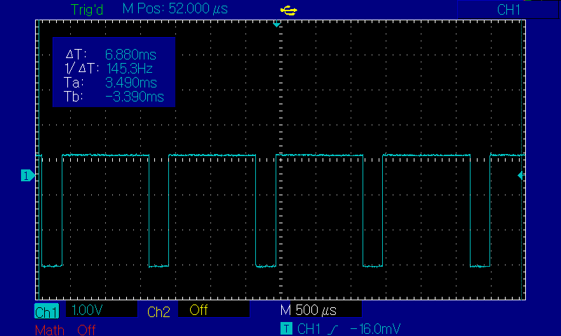

        调试DS90UB913/914遇到如下问题,烦请指导:
1. 单独914时I2c可正常读写,连上913后无法正常读写。
2. 测试LOCK始终为低电平。

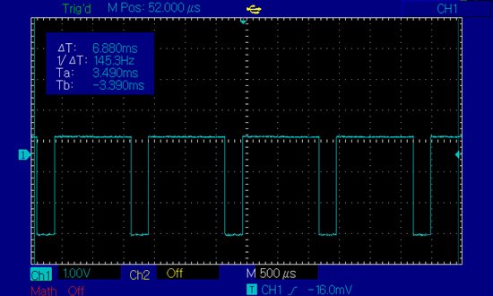

3. BIST模式测试LOCK为低电平,PASS为如下波形
  • Gang Li,您好
    1. LOCK一直为底,有可能是硬件问题,请核对一下原理图和PCB,参考913A规格书40页和914A规格书48页的参考电路。
    2. 使用同轴电缆还是屏蔽双绞线?有没有使用同轴电缆输电?如果有输电,建议913先单独供电,看能否正常工作。
    3. 请问连上913后,能通过I2C正常读取914吗?
    4. 此时有没有视频信号发往913?

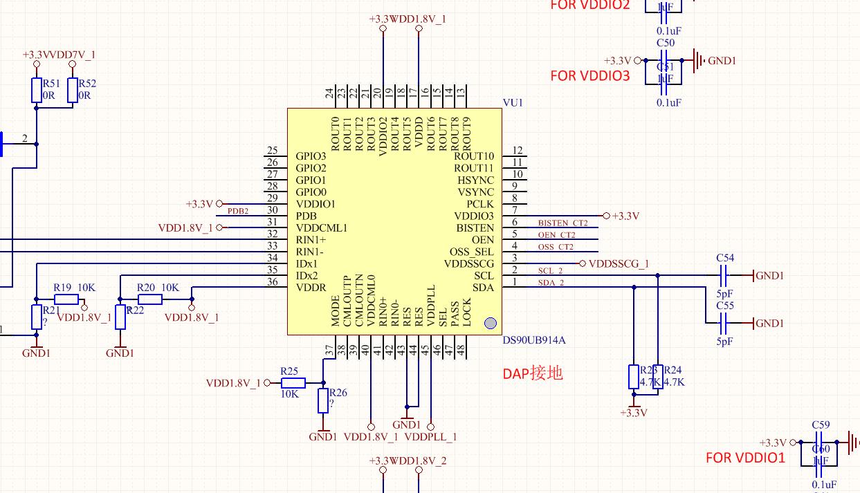

  • 你好,我现在遇到的情况与Gang Li差不多,914端电路如上图(项目仅对913进行配置,不做视频解串)
    BIST脚置高,LOCK,PASS脚都输出为低电平
    1:使用同轴线.,并使用同轴线输电,检查913端供电正常(3.3V,1.8V)
    2:不管是否连上913,914端的RIN0都有一个同频反向的信号输出,且I2C对914的操作一切正常
    请问上图电路是否有问题,为何BIST=1,913接入与否,为何LOCK与PASS都低电平?
    测试条件如下:
    1:BIST=1
    2:OSS_SEL=1
    3:OEN=1
    4:MODE 10k上拉,0R下地
