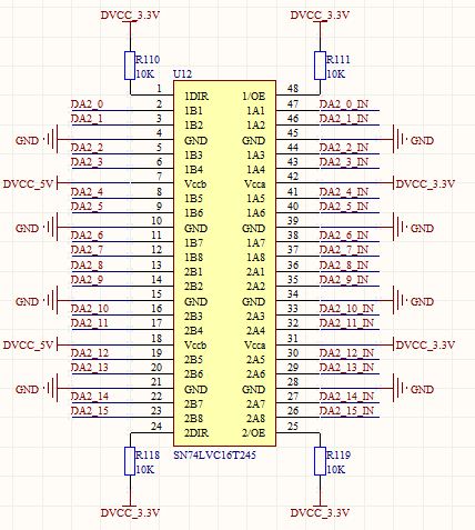

我想用它进行从A端到B端的3.3V~5V的单向转换。但是数据手册里的内容比较少,不知道像下图这样接可以吗?
如果这样接是正确的,那么可以将1DIR和1OE脚连接到一起,通过一个上拉电阻接到3.3V吗?

  • 可以,注意DIR和OE都是参考的VCCA。
    另外,OE是低有效,上拉的目的是为了保证上电瞬间输出高阻态,或者也可以一直将OE拉低使能,那么输出就一直处于使能状态。

  • 如果想一直使能,看来应该是要直接将这个脚连接到地了。我最开始贴的图是错的。
  • 你开始贴的图OE上拉,目的是为了保证上电瞬间输出高阻,当电压慢慢起来到能够将内部晶体管导通电压时,OE为低,此时器件开始正常工作,输出使能。
  • 我的/OE引脚没有接控制器。如果是我想一直让芯片使能,那么直接把/OE引脚接到地上就行了吧。如果通过电阻上拉接到VCCA,但是不接控制器的话,/OE就一直是高电平,那么这个芯片就不能工作了吧
  • 是的,你的理解是正确的,如果一直使能,/OE直接接地就好。
