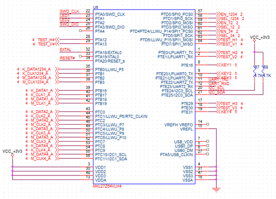

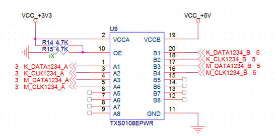

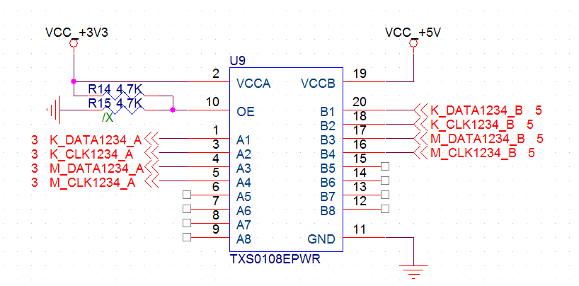

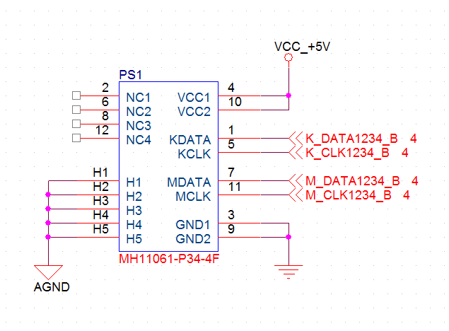

用飞思卡尔单片机模拟PS2,PS2输入时接了TXS0108E做电平转换,
按下键盘,在接TXS0108E时,输入输出波形都变为正弦波,不接都是正常的方波。
帮忙解决一下,谢谢

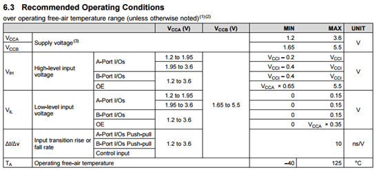

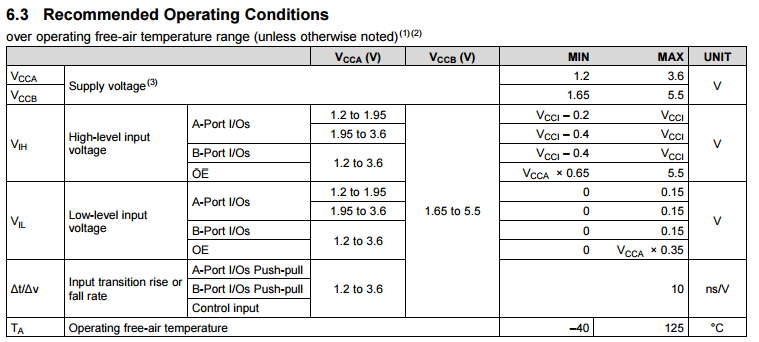

想通过TXS0108 E实现几V到几V的电平转换?转换的是什么信号,速率为多少?有电路图吗?
data clk的data rate为多少?TXS0108E的data rate最高只能支持到60Mbps(VCCA=3.3V,VCCB=5V)。
是的,不是速率方面的问题。

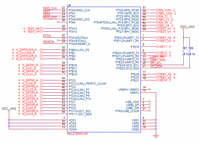

单片机的IO口模拟PS2,内部有上拉吗?TXS0108 内部集成了4Kohm上拉电阻,我想如果单片机内部也已经上拉,势必会影响上升下降时间。
