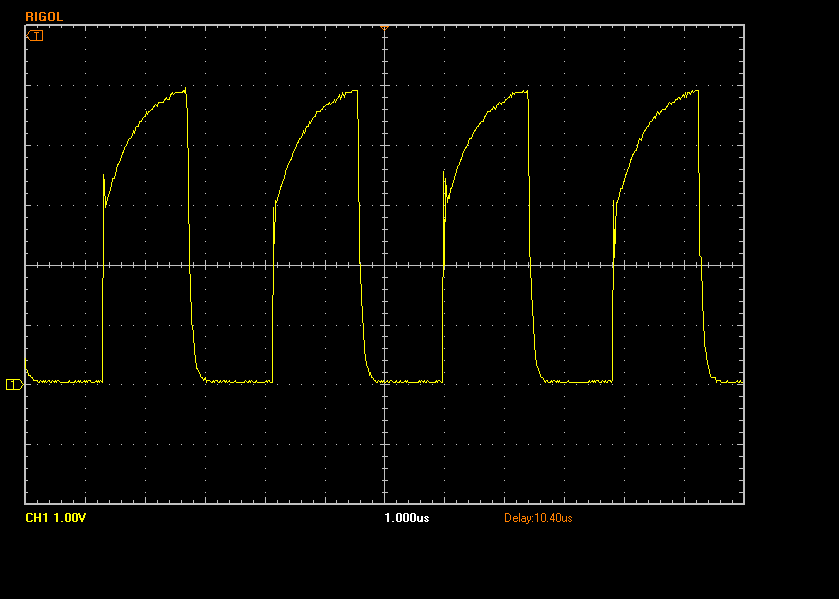

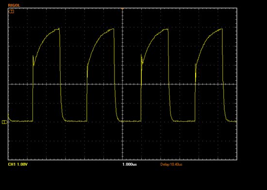

使用TXS作为3.3V到5V的SPI转换。在350k频率下,输入正常,但断开芯片负载的输出管脚异常,如图所示。这种上升沿严重变形的案例我看其他人在本网站也出现了。
1.因为输出断开了,所以不存在负载不足的问题
2.CPU给TXS的输出为推挽,所以也不存在输入的问题
详细说明如附件

应该是TXS0108内部集成的上拉电阻和信号线的负载电容造成上升沿缓慢,这也是TXS和TXB的区别,手头上有TXB0108吗,方便的话可以验证下TXBxx。
