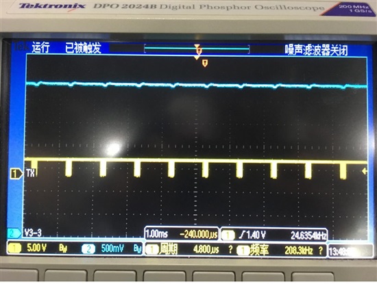

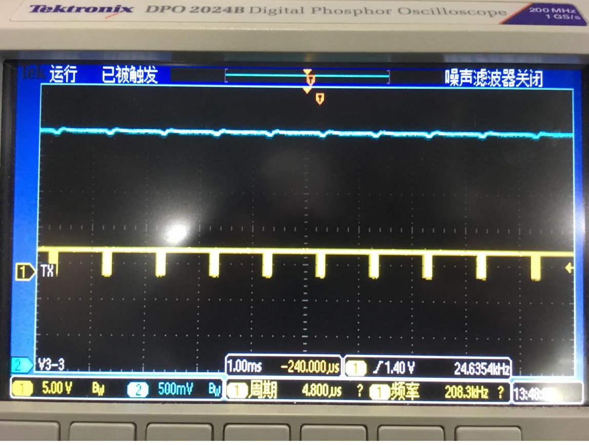

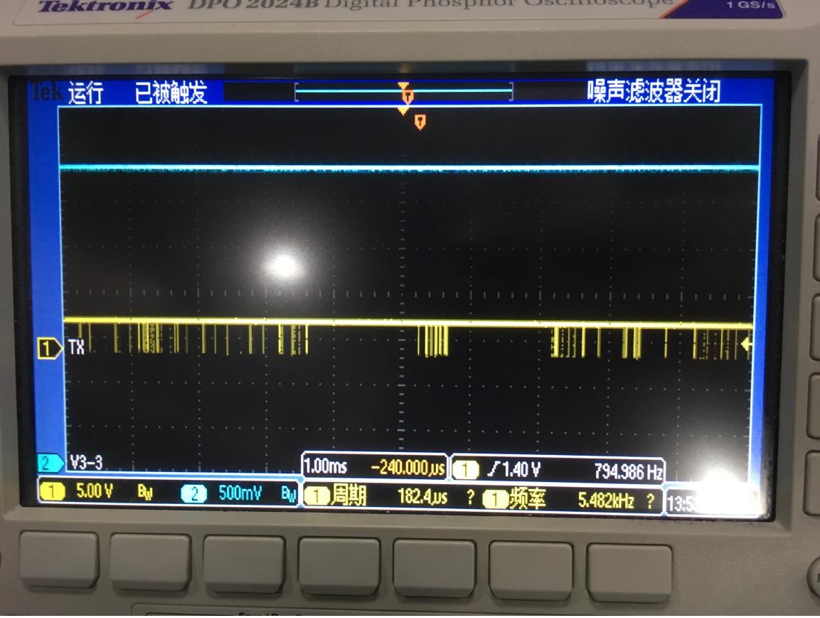

使用的CAN总线IC是SN65HVD232,测试过程中发现对3.3V有影响。3.3V是5V经过一颗LDO得来的,单片机和CAN芯片是同一路供电。
正常发送3.3V有波动,
只接收无影响:
给CAN芯片加去耦电容没有任何改善
请问TI的大神,这种情况怎么解决,还是说CAN芯片的电源得单独供电。

不一定单独供电,可以和单片机同时供电。
另外, 发送时测试的有波动,有接负载条件测试的还是无负载时测?
