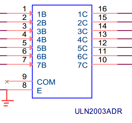

当输入一个3.3v 信号时候,输出怎么才有600mv,不是应该被放大吗?COM可以悬空把。
1B输入3.3v ,1C 输出600mv。
后面接的是什么负载?如果接的是阻性负载,COM可直接悬空,如果接的是感性负载,COM需要上拉。
输出电压Vol(Vce)和输出电流的曲线关系可参考datasheet中的Figure1,2,7.
