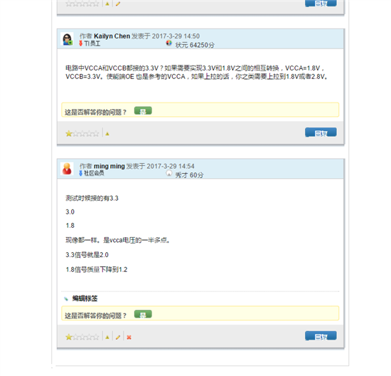

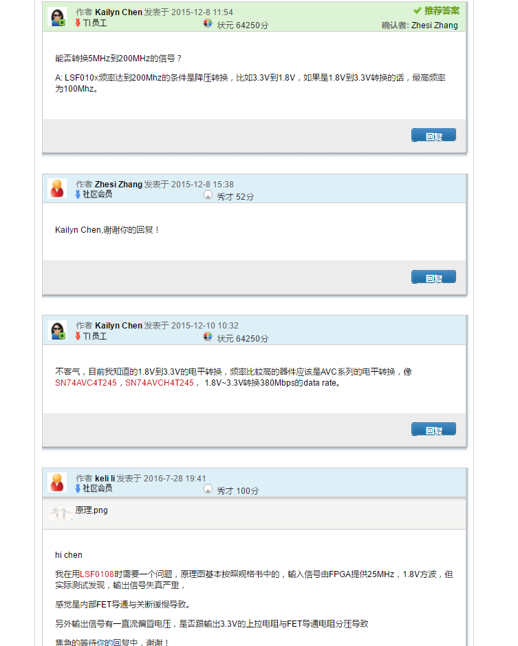

  • 楼主您好:
    首先很感谢您对TI产品的关注,也非常感谢您的意见。
    首先论坛,有时候问题多很容易被覆盖掉,所以没有及时跟踪确实是我的问题,因为论坛没有办法知道客户什么时候什么时间回复了,只能自己一个个贴点开看。如果正好遇到没有回复的,那么抽时间回复,有时候可能就耽误掉了。
    对于TXS010x和TXB010x来说,工作频率,工作电压确实是导致应用不正常的两个点,毕竟能支持的频率不是很高,并且二者的驱动能力很弱,其次,对输入电流也有要求,对于是否OD应用选择也不同,甚至把OE参考VCCB,这些都是应用时可能疏忽的,所以我想分析任何问题时,需要把这些看似简单的细节都考虑进去。 对于论坛来说,是一个互相交流,互相讨论,互相学习的平台,如果您觉得我的回复没有意义的话,您可以忽略不参考哈。
