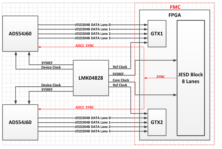

  • 如果采用双PLL1模式,PLL1的参考输入10M,和PLL2输入ocsin 122.88M,那么10M起什么作用?谢谢!其实想用LMK04828提供两片ADC同步,如下图,这样可以吗?谢谢
  • 10m是前级给的。可以起到系统同源的问题
    如果只是给两片ADC同步,那么就没有必要了。
    是JESD204B的ADC吗?如果不是,建议用LMK04808

  • 你好,是的,我想同步JESD204B接口的2片ADC,同时希望能支持内外参考时钟切换,有什么好的建议!

  • 想用LMK04828同步两片ADC,其中要求能实现外参考时钟(假如20M)和板载参考时钟切换,请问有什么好的建议,目前比较纠结这个!看了TI很多设计,官方直接是提供外采样时钟1GHZ给ADC,我们想法是像常规设计提供外参考时钟(假如20M)给LMK04828倍频到1GHZ给ADC,同时可以和板载的参考时钟内外切换!

    现在的目的是想参考时钟和板载时钟进行切换是吗?然后通过LMK04828倍频到1G给ADC,那可以考虑使用switch进行切换。
