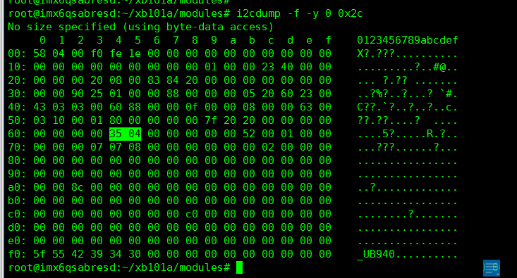

  • 你好,我司采用947+940方案,940连接到imx6q, 目前先进行940 Pattern Generator调试,有如下情况:我往940写入 0x64=35, 0x65=0x04,用示波器测得clk为65兆左右,这是否正确?执行mxc_v4l2_overlay.out看不到任何现象。寄存器值如下图:
