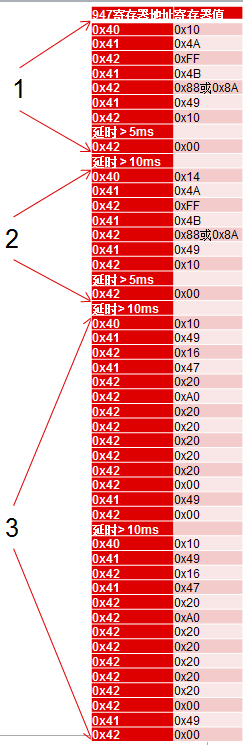

请帮忙看看以下是否有其他问题引起的?
问题点:6台中有3台在72度左右温度升高过程中有出现过3台闪屏1次,2 次情况。升到80度时,没有太发现闪屏现象(实际测试产品机内温度为87度左右)
确认时,闪屏出现时Ub948 Lock Pin有下掉现象,换一颗新的DS90ub948就看不到高温问题。
现改寄存器后碰到的问题如下:
1,高温下现象一样,共测试4pcs
2,亮屏后开机动画会概率有一次抖动。之前是不会有的。
我发现有抖动的话寄存器的值会跳变到,且只会出现一次。
[ 25.403596] 947 register = 0x40 read value = 0x14
[ 25.423555] 947 register = 0x41 read value = 0x55
[ 25.447194] 947 register = 0x42 read value = 0x00
没抖动寄存器的值就一直是最后写入的
[ 25.403596] 947 register = 0x40 read value = 0x10
[ 25.423555] 947 register = 0x41 read value = 0x49
