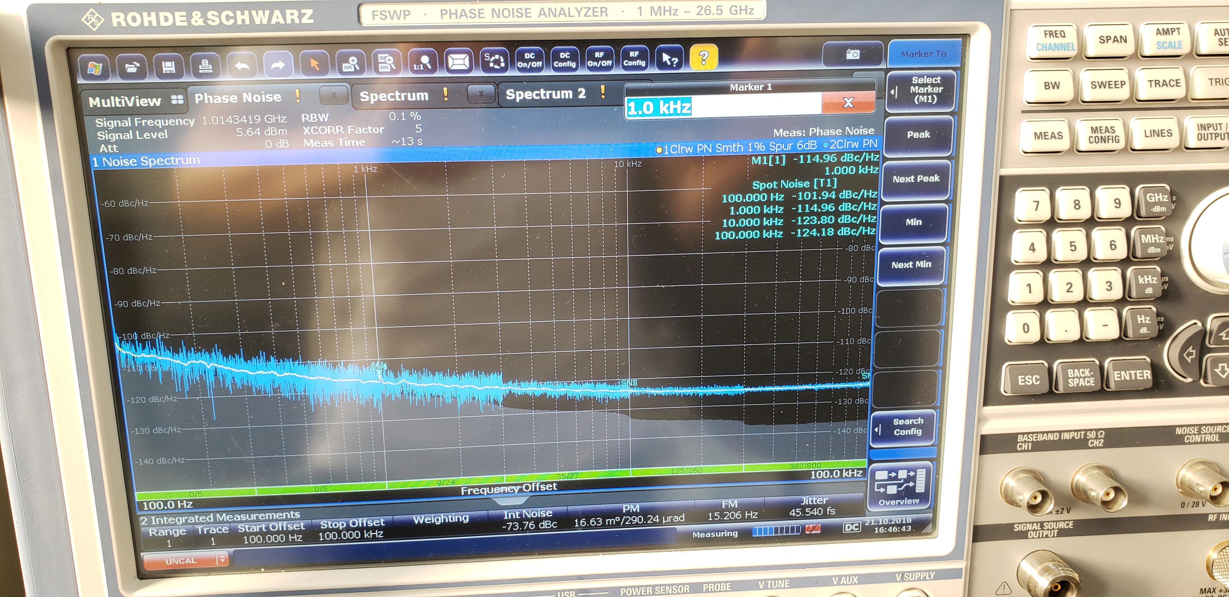

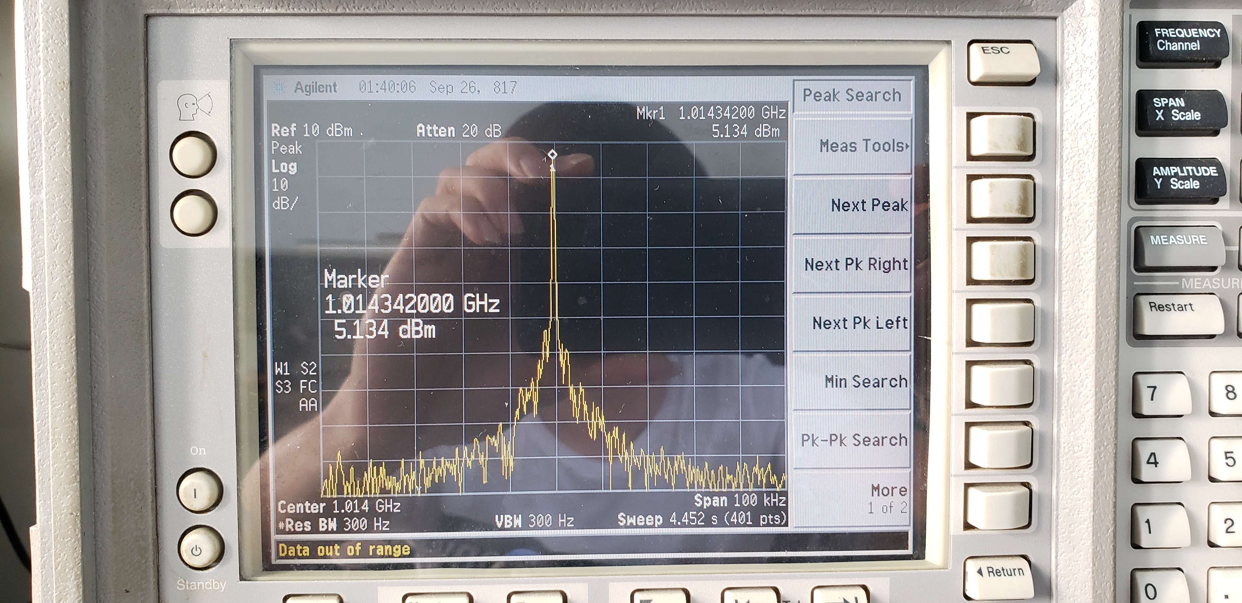

  •      参考“LMX2594/95 application note draft -Fast frequency switching using the “full assist” mode”文章来配置LMX2594,寄存器写入数据“0X002514”,关闭VCO Calibration功能,MUXOUT管脚选择VCO Calibration 和VTUNE的lock detect功能输出。输出3个频点:1014.344MHz、1071.844MHz和1297.844MHz。用频谱和信号分析仪测试结果,频率和相噪都是正常。如附图是频谱和信号分析仪测试1014.344MHz的结果
          问题:1. MUXOUT为什么输出一直是低电平,这说明输出的信号没有锁定,但信号分析仪测出的结果是信号已经锁定;
                     2. R0的FCAL_EN设置为1,信号锁定时, MUXOUT可以输出高电平
  • 你好,你这个测试的开发板还是自己画的板子,相位噪声跟规格书差了4dB,在10kHz频偏
