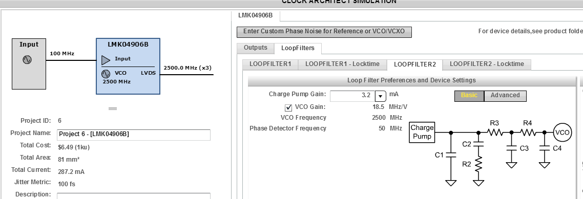

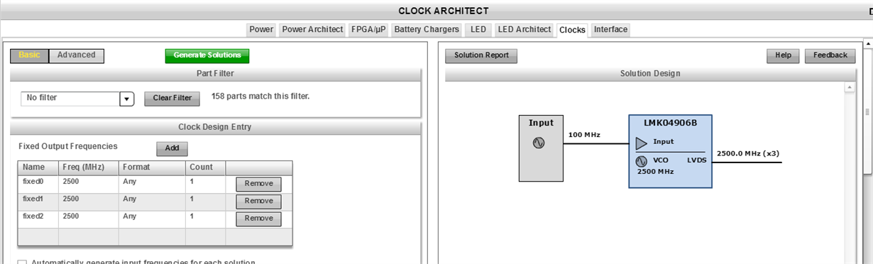

现在,我们想用LMK04906内部的VCO(2370-2600)输出一个2.5G的时钟,datesheet是这样写的:LMK04906 接受 3 个时钟输入, 范围从 1kHz 到500MHz, 可生成 6 个唯一的时钟输出频率, 范围从284kHz 至 2.6GHz。
我在wenbench上找,他给我推荐这一款LMK04906,如下:

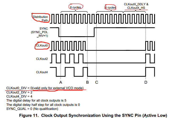

但是,我在手册下面看到信息,是一个SYNC时序图中写到LMK04906只有用外部VCO模式才可以用CLOCK_DIV=1(即直接输出VCO的频率)。如下:
请问我能否用内部VCO直接输出2.5G呢,即直接用CLOCK_DIV=1输出内部VCO的频率???

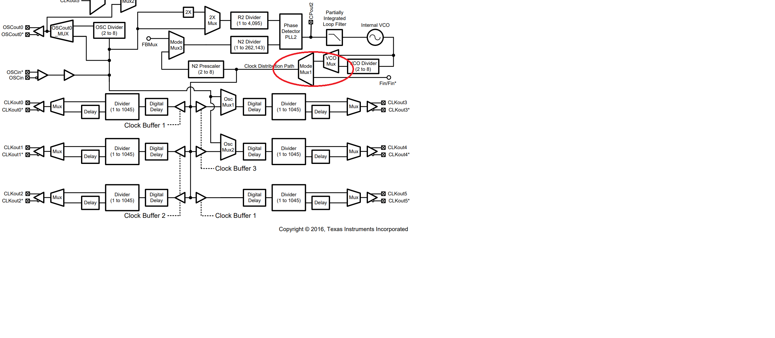

  • 看下这个内部架构,可以看出内部VCO通过VCO_MUX1  和mode MUX 选择直接内部VCO输出。
    VCO_MUX这里配置R10[12]=0:VCO selected。
    VCO_MUX1这里配置R3-R4[30]:VCO。这样clock buffer输出的即为内部VCO的直接输出。
    datasheet Page21 关于internal VCO 有这样的一句描述,就是对上面内部架构的描述:
    The output of the internal VCO is routed to a mux which allows the user to select either the direct VCO output or a divided version of the VCO for the Clock Distribution Path.
  • 你确定吗??????
    我认为的是VCO_MUX直接选择VCO是指的 VCO for the Clock Distribution Path.Clock Distribution Path是VCO到CLOCK BUFFER的path。

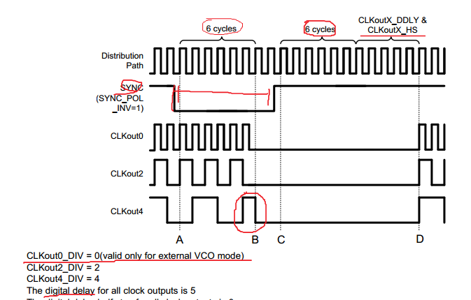

    关于CLOCK BUFFER的分频能不能在内部VCO的模式下选择CLICK_DIV=1??我还存在疑问,因为我在一个SYNC 时序中(page34),发现一个陷阱,不知道我的理解对不对,请看下图。
    它的意思是只有用外部VCO的模式下,CLOCK_DIV=1才有效,如果你用的是内部VCO,即使我VCO_MUX选择直接输出VCO,但是到了CLOCK BUFFER哪里,如果我设的CLOCK_DIV=1,它也是无效的。
    还有,我认为这个手册CLOCK_DIV=0标错了,因为我在其他手册中发现同样的时序和位置标的是CLOCK_DIV=1。
