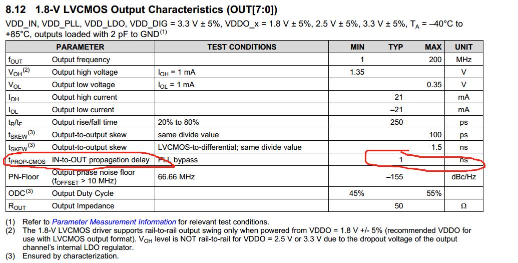

时钟生成器/抖动清除器中有一个参数为IN-to-OUT propagation delay,即输入输出传播延时,如下图为lmk03318数据手册中截取的一段中红线标出的,参数标号为:t(prop)、或t(pd)、或t(pho)等。这里典型值为1ns,即输出时钟较输入时钟慢了约1ns。
我需要在多个PCB板之间做同步,每个板子上都会放置一个这样的时钟芯片,有一个外部偏移skew很小的时钟信号给到每个PCB板上的这个时钟芯片,如果时钟芯片的t(prop)传播延时在device-to-device之间差别太大,会对后续的工作时钟引入额外的偏移skew。
所以我想知道,lmk03318的t(prop)传播延时可能的最大最小值是多少,还有其他类似的时钟芯片的这个参数该怎么查到,因为我看好多此类时钟芯片甚至都没有标出t(prop)这个参数。

    在您贴出的图片中指出的1ns不是正常操作下输入和输出之间的prop延迟,因为测试条件为“pll bypass”。这意味着这是输出被缓冲输入时的延迟。
    在正常操作下,当寄存器设置改变时,prop延迟会改变,这就是为什么我们没有在启用pll的情况下指定prop延迟的原因。
    一般来说,我不建议依赖设备的prop延迟来实现同步,因为延迟会随温度和过程而变化。如果需要确定的延迟,建议使用lmk04828/lmk04832,使用lmk04828/lmk04832中jesd204b,这通常是使用jesd204b来完成的。您可以参考lmk04828或lmk04832数据表和Appnotes以了解更多详细信息。

    看完我明白之前陷入了概念上的误区。现问题已解决,感谢。
