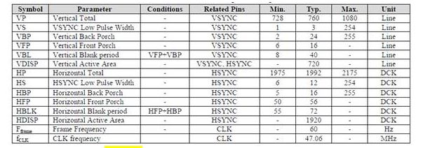

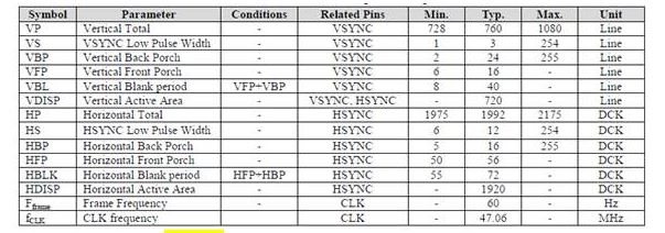

case 1. 採用外灌HDMI input (由HDMI pattern generator), 產生符合客戶的LCD panel規格:
MODE_SEL0 : 1.241V
LCD panel顯示正常.

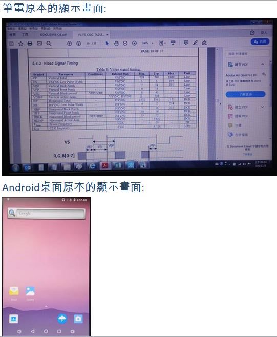

case 2.採用外灌HDMI input
(筆電的HDMI ouput_解析度1366 X 768 與Android的顯示桌面解析度不知的兩種信號源),

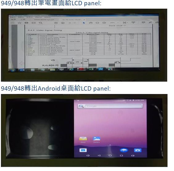

客戶需要設定:
MODE_SEL0 : 2.642V or 3.3V
LCD panel顯示部分正常.
第2項的設定, LCD panel顯示部分,
會如下補充說明(LCD panel顯示左右被拉寬, 甚至筆電輸入的畫面,右邊畫面還會被裁切),
