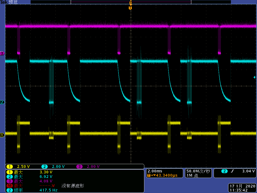

RS485通讯电路测试波形异常问题
Other Parts Discussed in Thread: SN65LBC176, ISO3082
RS485通讯电路有3种方案:
电路1:不隔离RS485芯片SN65LBC176
电路2:隔离RS485芯片ISO3082
电路3:不隔离RS485芯片SN65LBC176+光耦隔离
  、问题:
1、电路1 中,RS485芯片SN65LBC176的1引脚RO信号在没有数据时会出现1ms低电平(类似RC放电曲线),如下面测试波形;经过与门电平转换后,在DSP侧引脚的SCIA_RX信号测量,则没有出现1ms低电平。
2、电路2和电路3中,在RS485芯片引脚RO信号和DSP侧引脚的SCIA_RX信号都没有1ms低电平。
3、3种电路都可以正常进行RS485通讯,电路1抗干扰能力差。
请问电路1出现的波形正常吗?电路1抗干扰能力差与该波形有关系吗?
测试波形

  • 您好,抱歉,我没描述清楚。“没有数据时,Ro输出1ms的低电平"指的是从机向主机发送数据时(即TX端口有数据时),此时RX没有数据(半双工模式),但RO引脚信号在没有数据时会出现低电平。
    电路1测试波形(通道1-A对B信号;通道2:RX信号;通道3:TX信号)
    电路2测试波形((通道1-A对B信号;通道2:RX信号;通道3:TX信号)
