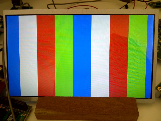

#6 如不能直接点亮,可以用DSI83内部的测试模式,可以检查DSI83工作是否正常,配置寄存器和panel的图像,见附件。

  • Dear abcde,
    Test mode 是TI lvds 这颗bridge IC 自己的用来debug lvds 有没有好坏。
    它完全不吃Mipi 讯号,你要通过lvds tune tool 中选择test mode ,将tune tool 产生的init code 通过I2C 下给LVDS bridge ic 。
    下完后,LVDS 就会内部吐出RGB 的clor bar 到panel 上面。
    thanks
    hyde_sun
