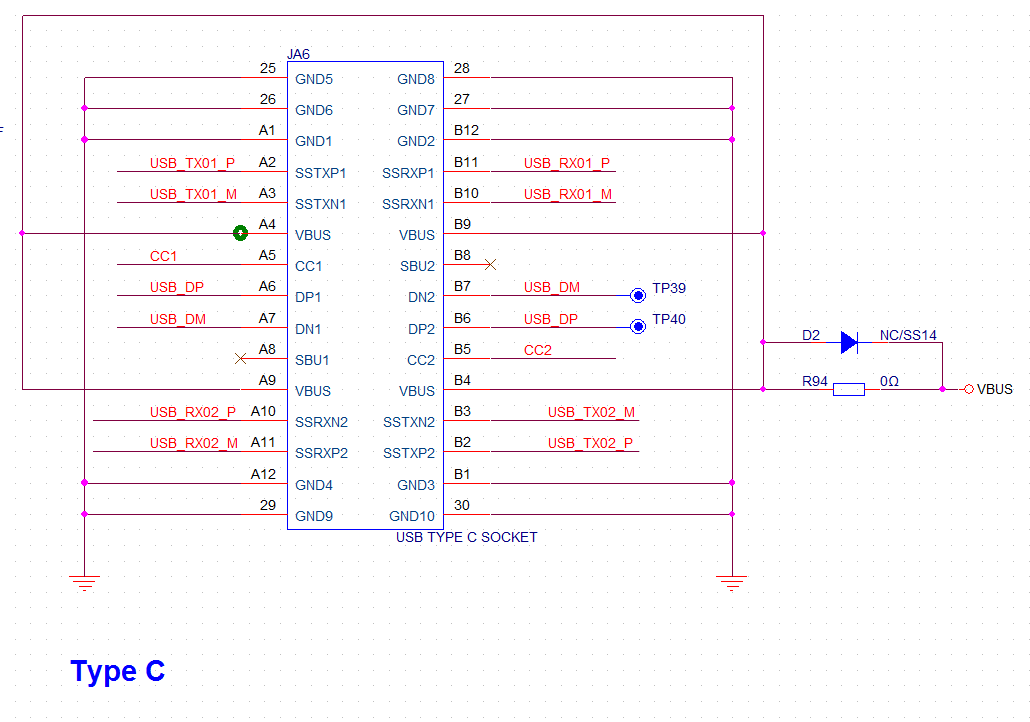

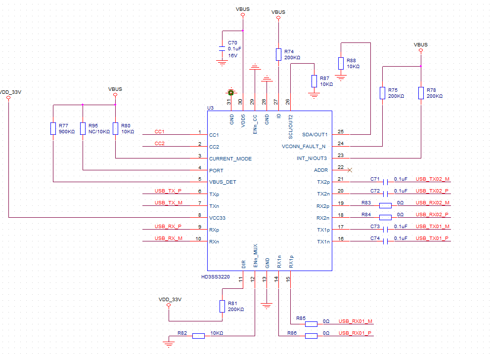

请帮忙协助,HD3SS3220 按照数据手册做的原理图,无法识别USB3.0信号
       大家好:
              我按照数据手册搭建了一个电路图,打样回来后无法识别USB3.0的信号。请帮忙看看是哪里有问题了?谢谢
