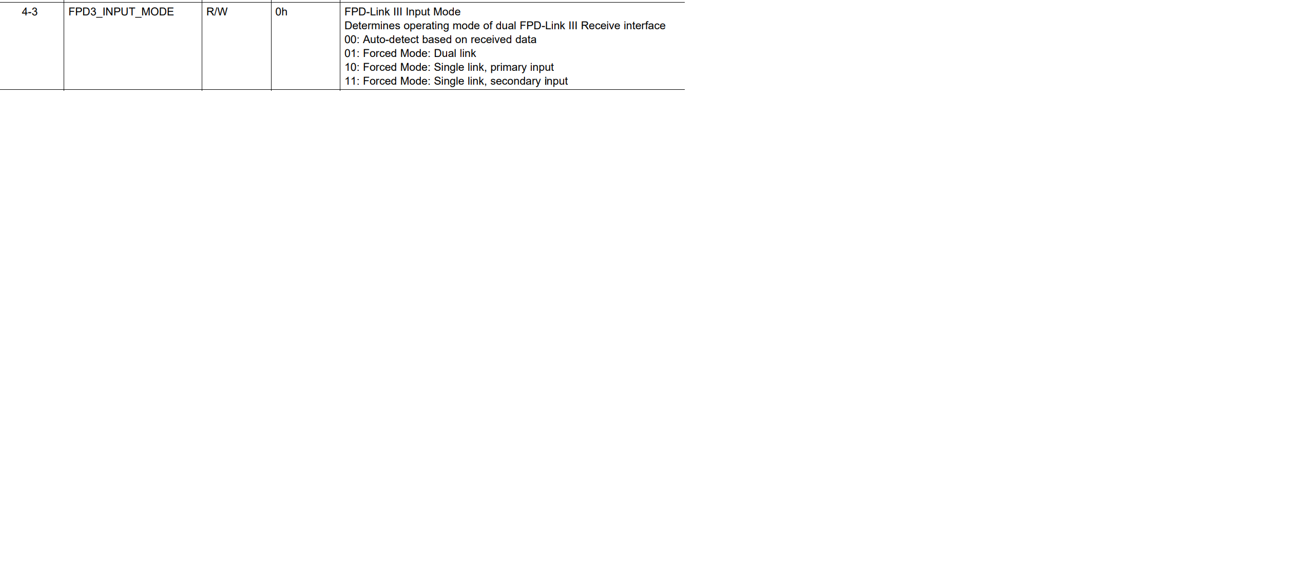

您好,我想再问一下比如配置single link,是通过什么进行配置寄存器的
您好:我想问一下对于DS90UH940N-Q1里面的寄存器,主机是通过I2C接口进行配置的吗?或者是通过其他方法配置的?
